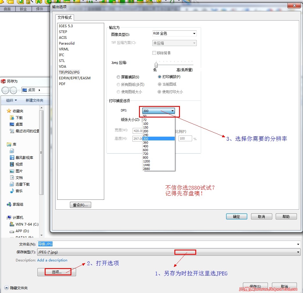

请教各位达人:如题,小弟在做简单输出JPG(PDF等其他格式除外)时没有找到JPG输出图片大小的设置项,请各位大侠帮忙看看,谢谢各位了!

SW保存为JPG格式图片时是好像不能自定义尺寸的,楼主如果对图片尺寸要求比较准确的话可以用截图软件。

这是步骤:

呵呵,谢谢楼上兄弟了!这功能没学到更没注意到,现在知道了!

4楼厉害,用2880试了一下差点死机。

没死就好,这样JPG这样JPG也可以出大图了

选择打印输出jpeg格式,就有选项的,这要做出来的确模型看着很细腻,不过也会有些问题,比如在三维模型上标注了尺寸,等输出为图片后显示就有些问题,不信你试试

兄弟我试过了,要更改显示方的,很麻烦;还是用工程图吧!
