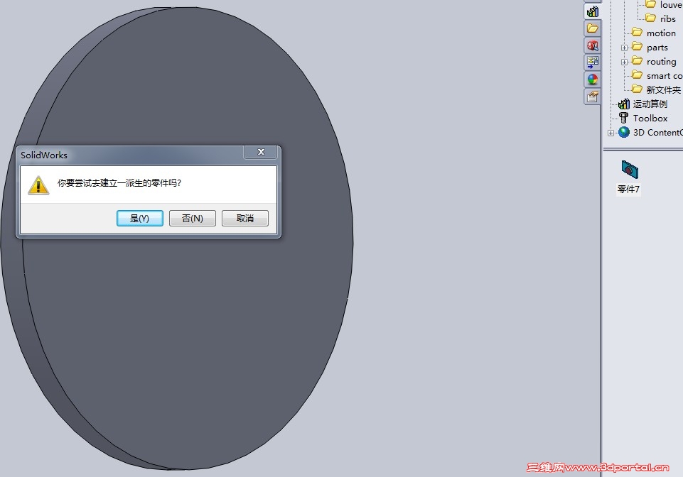

 楼主| 发表于 2011-11-24 13:39:25 | 显示全部楼层 来自: 中国上海
QQ截图未命名.jpg      不知道哪里出错了     别人做的能行 我的就是不行 我的版本为SW2010
发表于 2011-11-24 14:59:57 | 显示全部楼层 来自: 中国广东深圳
先画基座,然后在基座上创建你要成形的轮廓,在要冲孔的地方变成红色,再删基座,保存文件,再从特征树里将文件转到工具库里
