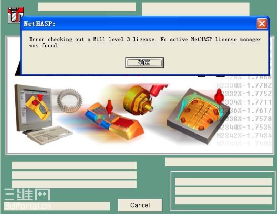

[讨论] 有关于mastercam9.1sp2装不上的问题,请大家进来看看
发表于 2006-4-22 11:23:01 | 显示全部楼层 |阅读模式 来自: 中国广东东莞
http://www.3dportal.cn/discuz/vi ... &extra=page%3D2
, |8 w$ I) m  M  F: S! T0 L2 Qhttp://www.3dportal.cn/discuz/vi ... &extra=page%3D2+ u  Y& {4 y% r) x: f: V
上面的两上贴子里有说得很清楚在winXPsp2里面装mastercam9有装不上的问题
1 b: N' q* g* j5 B4 [9 C' ]$ j我办公室电脑与家里电脑系统完全一模一样(都是我重新装过的)
! q& _. L0 v: t2 g/ O我在办公室里装上后能打开。因为我是安上面的方法做的。
$ M" r, e/ u: r8 b/ `; U而在家里的电脑上我系统重装了三次了
  T: D, k  U" b都没有装上,方法完全一模一样。没有可能会操作错误。因为我办公室的可以用。
3 m6 X/ ^' {9 @$ x0 R$ d( E出现的问题如图片所示。不知道有哪位大侠可以帮我解决此问题呢?
: p; P) ?3 A" ~5 v( J  ~+ D6 D5 D为了此问题我几乎三天三夜没有休息好。$ r" R6 j1 ]; N/ N7 \& X5 ]
唉!说来也怪,我朋友的一个mastercam9.1的盘子不管XPsp2还是sp1他都可以装。
- U# J1 }7 o. M3 S/ y  r但也怪的就是此盘不能复制不能刻录呀。) F. D3 O0 u/ d7 v. l
这叫我如何是好呀??

发表于 2006-4-30 22:54:08 | 显示全部楼层 来自: 中国上海
可以解决
你在安装那个解密文件时有个小小的细节就是它让你选择路径时你需要双击路径而不是选择路径.我试过了.出现这样的错误提示几是这么解决的而不是光盘没有用

发表于 2006-11-13 22:27:46 | 显示全部楼层 来自: 中国河南焦作
是不是少了一个文件就是.DLL那个
: T, v1 Y" I; e, q, k5 n把他复制粘贴过去就可以了
$ x  J0 K5 ~$ s* ]( |" j试一下

发表于 2008-1-24 11:37:52 | 显示全部楼层 来自: 中国北京
我也遇到了类似的问题,但现在已经解决了
, G4 s# x- q, L. o6 x: W
% U9 \0 H2 s) P2 _我想应该是你在家里的电脑没有上网,不上网的电脑要用的话需要虚拟个网络环境,在控制面板里添加新硬件,% K& V- [, J( ^% P0 X6 q, Q
添加网卡 Microsoft Loopback Adapter,启用后就可以了
