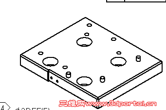

我是设计图纸的,对加工不熟悉
/ p: d% \3 d5 W4 V7 K* |& H; f- x3 T5 K5 E- X7 q0 ?. j, f6 p

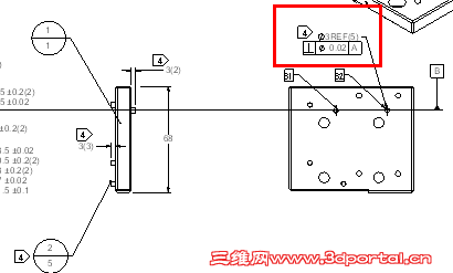

1销钉的位置精度要求,图纸中能做到吗?9 k' K4 @& {1 r2 l( j1 W3 `
, o! @  d! \1 r5 o) l4 w+ X2 \2图纸有没有问题?
4 g# \; W: A7 b8 b1 m2 ~! n) l: \4 l# c. B9 c
3最后一个图纸中,对销钉的垂直度要求,对不对?能否做到?* i. ^  n' o9 J& w( h* W; j0 {9 W
* Z* \' X4 ~: G/ _& c( H7 b4我又想把对销钉的垂直度要求改成位置度0.02,哪个好?
! A2 d  V0 X" _1 ]1 P" p6 b  m
1 R0 [+ C: v0 P3 f6 ~7 x' {! I/ q大家帮我看看,如有不对,帮我指出!非常感谢!
# k$ C' D% c8 [* H* U! z4 y# e
9 Z( \$ j+ |+ a5 [5 a7 Q5 u/ _+ Qps:销钉,拿来在测量工装用作定位零件的.

销钉位置标得再严格,普通加工方法也难以保证。磨具制造一般是线割销钉孔,位置精度靠线割保证,你的标注没有什么问题。

: {& @  b6 c" \) C1  任何精度在图纸中都标出,但在实际加工中所能达到的精度就有局限性了,要根据机床和刀具条件来确定。
& {1 Z' t- s5 G+ l: }" Q2  标注太繁琐了,根据装配需要,设计几个精度较高的关键尺寸,就可以了,没必要每个尺寸都标公差。
: Y, a1 c/ F* w( C5 o: j3  用位置度标注较好,位置度的基准应当选基准面和孔中心线,不要选孔中心的连线。
$ v: C6 `' _0 p+ u4  销子的加工较困难,太小了,公差那么小。表面粗糙度符号应用去除材料的加工符号,图中标的是不去除材料达到的表面粗糙度。

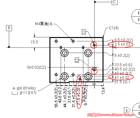

( D7 g3 D2 h* S' K- p2螺纹孔的公差以后不标了
9 A, O' h0 l8 v, |  r6 g; h3图纸的基准,是两个销钉孔,作B基准,这个没有问题吧?* _( M  w' L, P2 n( t
4:0.8粗糙度,三角不封闭的,是表示任何加工方式,而不是只能通过去料的方式,$ |1 y( `- s  g7 g! _! z, I
7 H- Z1 T9 \7 K1 B5 Q3 m0 j# e对不对?大家帮我点评!也许我错了!2 c, w% q( `; e% `
这个是米思米的标准件,嫌贵,所以直接出了个图纸,国内加工水平应该可以达到吧?

以2个销孔为基准一般先标2个销孔的相对位置度(没有基准的那种),然后任选一个销孔为基准,其他特征以这个孔为基准标注位置度。相同数值的位置度要求比尺寸公差要求要低,所以图种应尽量少出现尺寸公差,能用几何公差的要尽量用几何公差。

楼主 你那个公差给的是-0.005粗糙度给的是0.8你觉得能达到吗 ?还有如果是两个小孔定位的话 一定一个是圆销一个是棱销这样才能定位准确  要以圆销为基准的不能随便那来就定位的

1;图纸标注太复杂。 除去有高精度要求的定位销孔,其他孔位的标注不用标注公差,用一般公差就可。
" B9 \& y. R3 q2:基准不明,从9.5 到51.5 标注太多,换我们公司车间加工 的话,一定会退回图纸,测量麻烦和测量不准。依次累计标注的也太多了 ,误差会累进的。8 K! ]& x) g; X% @" M
3:定位销直径公差不是标准公差等级范围, IT5 IT6 都不是,C0.1倒角不合理,一般工厂最多给你车一下,
; ]1 f5 q, S$ `" k  }4:要会设计,先要去车间实习 不然吃苦的就是自己
