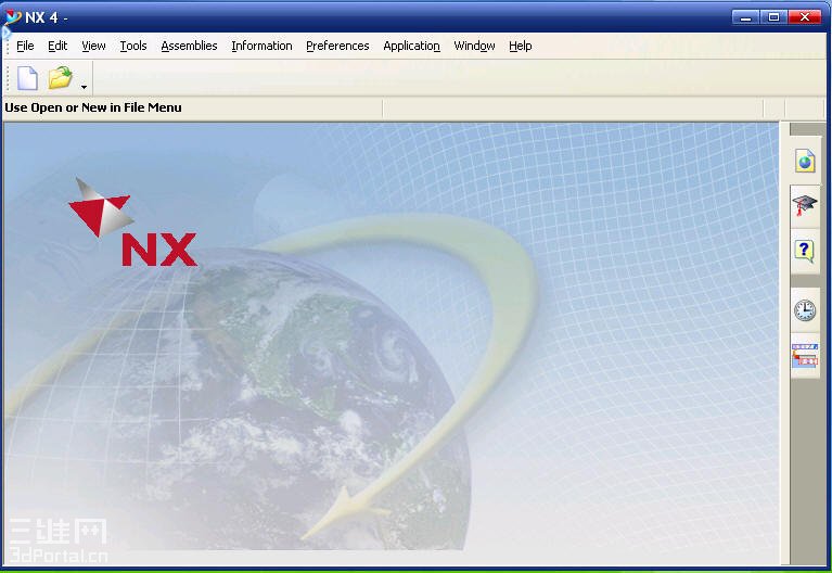

我装的时候选简体中心了的啊!!

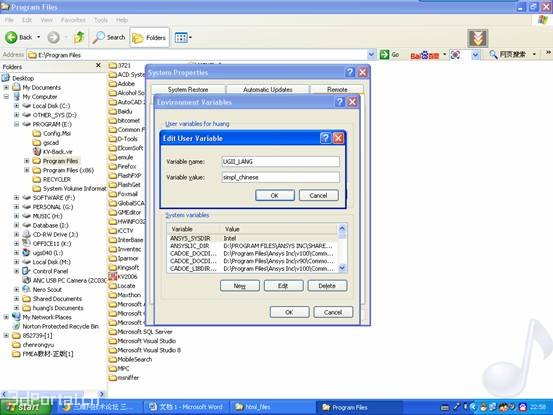

按以下操作,改变系统变量!
 楼主| 发表于 2006-4-23 07:24:33 | 显示全部楼层 来自: 中国浙江宁波
楼上朋友:这个要在哪个地方改啊?
发表于 2006-4-23 07:50:09 | 显示全部楼层 来自: 中国上海
我的电脑>属性>高级>环境变量
发表于 2006-4-23 07:51:33 | 显示全部楼层 来自: 中国上海
UGII_LANG的值改为simpl_chinese
 楼主| 发表于 2006-4-23 09:36:56 | 显示全部楼层 来自: 中国浙江宁波
我看了下,巳经是那个了啊!~~~
 楼主| 发表于 2006-4-23 09:40:22 | 显示全部楼层 来自: 中国浙江宁波

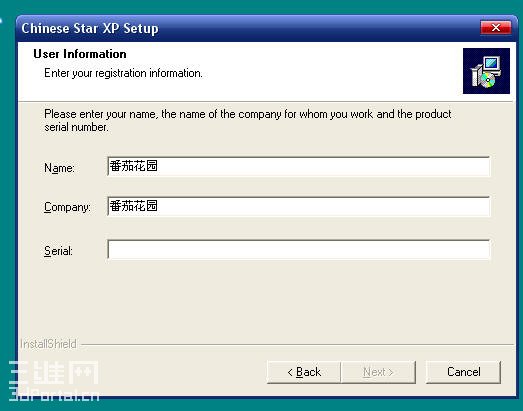

在上面那个地方我也加好了,但启动还是英文的~
 楼主| 发表于 2006-4-23 10:10:30 | 显示全部楼层 来自: 中国浙江宁波
会不会是这个原因?有人说要300+K的那种~

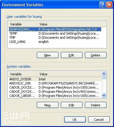

发表于 2006-4-23 16:35:06 | 显示全部楼层 来自: 中国江苏
我也遇到同样的问题!没有解决。

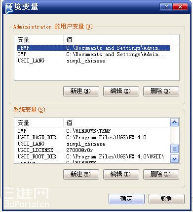

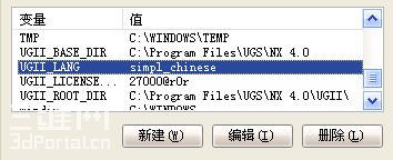

 楼主| 发表于 2006-4-24 16:46:22 | 显示全部楼层 来自: 中国浙江宁波
与这个有关系吗?系统默认安装的~~
