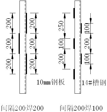

现在要做比较大的钢质常压矩形容器,采用10mm厚钢板,14#槽钢加强筋。按照JB/T 4735-1997 钢
! E: r6 \9 A9 v! e+ U  W6 b! S, I" K8 w# ^7 @! V. r5 K/ X
制焊接常压容器里的要求,“13.3.4 壁板加固件可用连续焊或间断焊,每侧间断焊接接头总长不少
$ Z3 ~( N) M" B" N/ O' E( A6 X8 \8 O* S
于加固件长的1/2。”,现在现场采用的是隔200焊100的方式,是不是强度不够?且不怎么美观。
4 G5 b' I3 b9 f! M: e( \* |$ ~" Z8 P( o( V$ M
如果采用隔200焊200的话会不会引起太大变形?
发表于 2007-6-18 23:17:48 | 显示全部楼层 来自: 中国
个人比较赞成“隔200焊100”的方式,强度足够,这样也比较好控制变形(两边一起焊)。

本主题未提供焊角大小,无法作出判断
