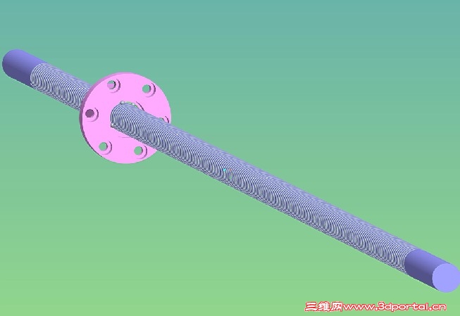

首发我做的 滚珠丝杆
滚珠丝杠PROe.part01.rar
