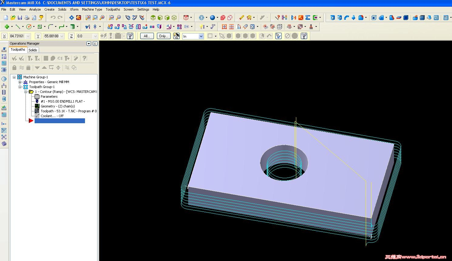

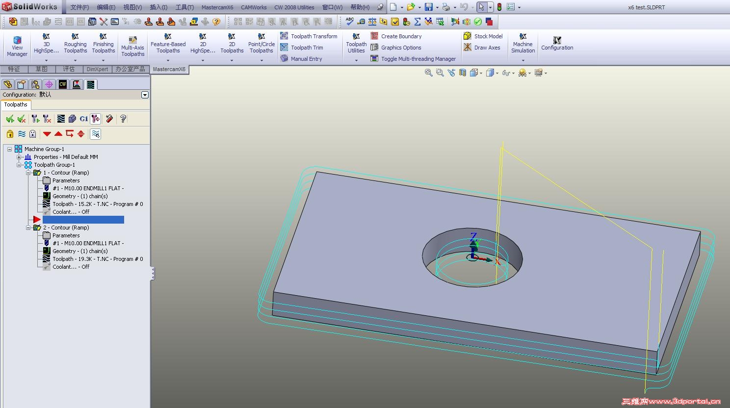

今天早上我自己安装使用后发现了masetracm x6一个比较了不起的功能。& I5 Q9 k5 |6 i/ F% ^9 ?
就是:在solidworks软件当中用masetracm x6 for solidwork软件生成的刀路文件,转换到masetracm x6单独安装软件以后,刀路依然存在!
. w; w9 |6 G& e" F7 i6 i/ R步骤:1 在solidworks软件里面调用模型- J3 S1 d4 @( E6 M
        2 在solidworks软件里面用masetracm x6 for solidwork软件设定刀具路径。4 a1 D$ _6 @+ T
        3 在solidworks软件里面存盘,关闭这个文档及相关的装配件或者子零件。1 z/ E0 r! h9 s) K* @
        4 打开单独的masetracm x6软件,导入相应的solidworks软件,就可以看到刀路了。+ t" Z% A. g4 P5 r
        如果转换过来,没有刀路,请在masetracm x6软件里面看设置configuration-转换converters-impor mcx toolpaths from solidworks files看此选项卡是否勾选8 p0 F3 M; o: ~- q
这个功能比较先进,以前,只有低版本转高版本刀路才存在,现在在两个软件之间转换,刀路依然存在,令人难以想象,可以说是这个软件的历史性新功能。* M" e) {- A, w+ z6 \4 o
8 ~8 U9 W5 X( a6 c
        上个转换过的测试图吧

转换之前记得要关闭solidworks软件当中这个图档的窗口,否则,不能正确转换!我使用solidworks2008转换的。

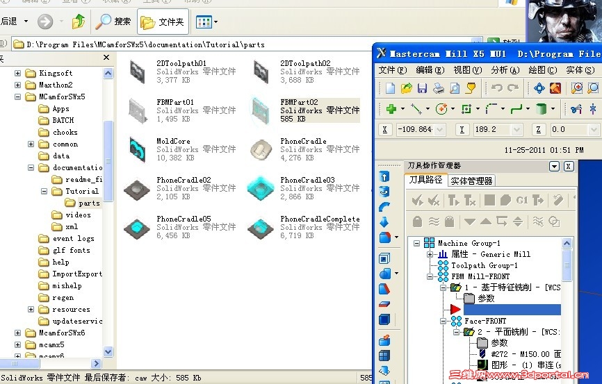

发表于 2011-11-25 13:54:08 | 显示全部楼层 来自: 中国山东烟台
& p; T3 j7 M! T* [4 X
1 v& r' ?# u' ~X3 X4FOR SW 我都卸载了 这个文档是MC X5 FOR SW里附带的文件 带有刀路 直接将其拖入到X5中一样能看到刀路。我甚至还用过X4打开 X5FORSW的文档 也带着刀路。(X5测试版)
