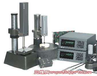

8 s& K9 u2 x4 e2 {- c( T由于毕业论文的需要,想了解一下长度计的用途。数控机床的侧头可以测量工件的尺寸,不知道长度计安装在机床上能不能实现这个功能呢?
* [% [8 H+ v" d% l% J( B5 A比如:铣床的铣刀头是长度计,是不是可以检测工件的尺寸和外形轮廓?

海德汉长度计适合在自带的基准平台上测量工件长度,不宜安装在机床上。! w* g$ ~  X" m6 V% V6 r7 q
海德汉长度计采用实物测量基准,即玻璃或玻璃陶瓷基体的增量式光栅尺。这些测量基准支持大测量范围,对振动和冲击不敏感,并具有确定的温度特性。测量基准的精度不受大气压力和相对湿度变化的影响,此长度计能够长期稳定进行测量。 ( o) h7 A+ _. N+ H' Z1 `& p7 L
增量式光栅的扫描方法为光电扫描,因此无机械接触也无磨损。光线穿过经特别的排列的扫描掩膜和光栅尺后照射在光电池上。光电池产生信号周期很小的正弦输出信号。后续电子设备对输出信号进行细分至纳米级的极小测量步距。凭借光电扫描原理、极精细的光栅可先和整齐的刻线边缘确保了高质量的输出信号,保证了一个信号周期内文小位置误差。采用的干涉扫描方法以产生仅2um的正弦增量信号。

6 @7 [7 j) o! j% w0 x2 {& p: C如果把机床的工作台当做测量平台是否可行呢?当然精度应该会受到影响

把机床的工作台当做测量平台不可以,因为设备本身带有测量平台,测得数据就是结果。而且工件的摆放位置还需按照测量要求,所以在机床上直接测量不一定适合。
