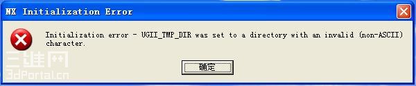

发表于 2006-4-23 02:26:09 | 显示全部楼层 |阅读模式 来自: 中国湖北襄阳
Ug4.0的错误,请教高手,安装完毕,打开时出现以下提示,这是怎么回事呀??* ]& a6 C+ O6 W2 Z4 u5 i$ F
NX Initialization error0 L) f( u, W. t5 O/ M
Initialization error - UGII_TMP_DIR was set to a directory with an invalid (non-ASCII) character.

发表于 2006-8-22 22:34:38 | 显示全部楼层 来自: 中国陕西西安
楼主也太自私了,UGII_TMP_DIR 目录中有汉字等非ASCII字符,改成纯英文路径就好了。另外,如果你把prt文件放在一个有中文字符的路径下,就会出现打不开的现象。
 楼主| 发表于 2009-3-11 11:27:37 | 显示全部楼层 来自: 中国湖北襄阳
回复 3# zyjmn 的帖子
新建一用户名——英文字符。在此用户名下安装。最好是装系统的时候就选用英文字符
