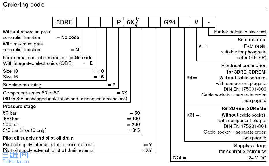

各位大哥: " U' e: ~& h8 x# }2 Q% J  V
     请问压力调节范围在3-12mpa,流量大约在1-3L/min之间,请问各位高手知道哪个品牌的那种型号可以满足阿,给我发一个品牌名称和型号或把样本法给我% n3 G& w2 ]. _! Q/ M/ i

老弟我告诉你 博士力士乐公司在北京、广州、成都都有办事处 上网可以查到电话 你直接跟他们联系 他们免费提供样本和光盘 我已经索取到了 那里的资料相当全面 一共有很厚的4本

看看这个:
