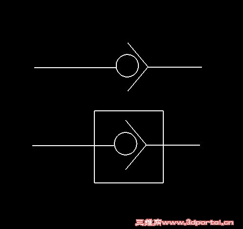

请各位老师看图:
$ @, p3 I5 C( V4 a# D9 g2 [* O0 Z- b' `
上面为 单向元件(需要与其他元件组合使用,但在液压系统中,油泵出油处连接单向元件,并没有与其他元件组合使用,疑惑?..)9 @! F3 M% X8 h) @2 |8 y8 H0 M
3 a0 y4 y. _' j4 Y) c8 Z  |单向元件能单独连接在管路中吗
3 f5 i) ^* Q' m$ m1 N% |+ C" K; k) [0 g$ s+ ~( e, [$ G4 x9 T5 G
下面为  单向阀, a3 `+ g& r1 r. c2 G
6 `! k- u8 G8 Y0 }3 {+ b9 z请问 前辈 这两者有什么区别?2 W) `  Y' a" [" z. I9 z
2 k$ z1 [4 A  Z6 n3 P学生先谢谢了

可以啊,管式单向阀就是连在管路中的

管式单向阀 是 图中 上面那个元件?
发表于 2011-11-26 18:05:49 | 显示全部楼层 来自: 中国湖南湘潭
个人认为都可以代表单向阀,两个单向阀不一样可能是采用不同标准画的图吧

油泵出口一般接一个单向阀,保护油泵不被反向压力油打坏。
发表于 2011-11-26 21:37:44 | 显示全部楼层 来自: 中国江苏徐州
上面为普通单向阀,下面为液控单向阀
发表于 2011-11-26 22:10:50 | 显示全部楼层 来自: 中国广东湛江
没有弹簧的单向阀,一般安装在油泵的吸油管口或是安装在系统的回油管路上。液压原理图中的单向阀一般都不画出弹簧(开启压力为0.04MPa),凡是画出弹簧的单向阀都是作背压阀用的(开启压力一般大于0.04MPa). 系统回油管路隔离,防止油液反向流出。

上面为普通单向阀,下面为液控单向阀$ g' Z3 ~3 n  a
congcong 发表于 2011-11-26 21:37 http://www.3dportal.cn/discuz/images/common/back.gif
# ^4 M& m' U' F! p4 @8 k下面为液控单向阀? 怎么没有表示?
发表于 2011-11-28 07:42:27 | 显示全部楼层 来自: 中国江苏南通
现在的单向阀表示方法就是这样的了,可以通用

两者没有区别是一样的
