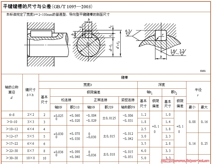

比如,轴径:>8-10
  w' |; o% U6 Y% d) n         >10-12! r* a3 t6 ~4 k) p" H9 U" w; J
         >12-17
: I) B1 j5 i4 z" i* R         是不是轴径10选择>8-10 或者 >10-12这两栏都可以?
发表于 2011-11-26 09:21:18 | 显示全部楼层 来自: 中国江苏苏州
是的,”>10-12  “的意思是”10属于,”>8-10  “的范围,”12“属于“>12-17  ”的范围。是“大于...到..."的意思。
发表于 2011-11-26 09:22:46 | 显示全部楼层 来自: 中国广东东莞
轴径10只能选择>8-10 (即尺寸大于8到等于10)。记得论坛上有个相似的帖子,该帖还指出一个例子:一个老工程师在直径为边界尺寸时(大概30左右,记不准)选键选到下一段尺寸的键了。

发表于 2011-11-26 09:43:37 | 显示全部楼层 来自: 中国湖南岳阳
选3X3的键,范围界定非常清晰,没有任何模糊地带。

, H) d8 \- d7 l, U$ g: |! H2楼回答有误:4 J( }6 \1 C: |+ S+ b! R8 I
12应该“属于“>10-12 ”的范围
发表于 2011-11-27 08:47:20 | 显示全部楼层 来自: 中国天津
3楼,5楼说的对,键宽10应该选3x3的键

两个问题:

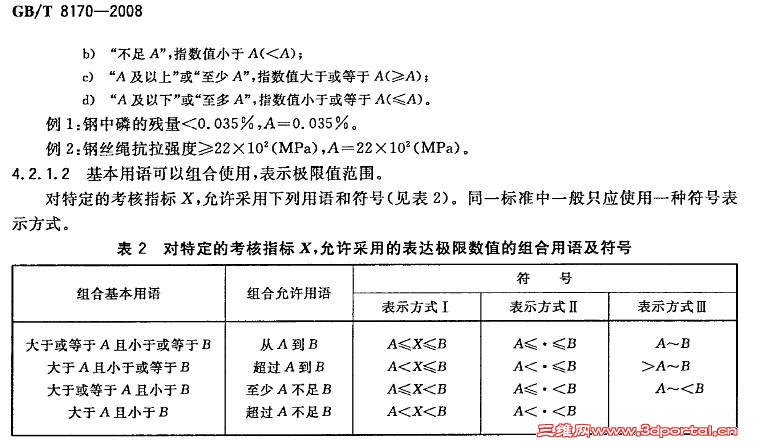

! J; |/ s/ C+ @7 w3 P- F7 [/ M/ QA    5楼贴的图是哪来的?GB/T 1095-2003《平键 键槽的剖面尺寸》中取消了轴的公称直径这一列。
- D0 j: y# P  u* u& s: L( s# Y/ Q8 y0 M
B   关于数值极限范围,这应该是很基本的,参考GB/T 8170-2008《数值修约与极限数值的表示和判定》。

9# lhf999 : E5 a9 Z1 k0 i, f" \$ }
2 ]4 D; m, w( E3 B* [
5#朋友的贴图应该来自《英科宇机械工程师设计手册电子版2008》。
 楼主| 发表于 2011-11-28 07:59:47 | 显示全部楼层 来自: 中国辽宁沈阳
>8-10 表示大于到等于10,所以不能选择>10-12
发表于 2011-11-28 16:21:35 | 显示全部楼层 来自: 中国上海
9楼的说法出处很地道,严谨,
发表于 2011-11-29 21:24:30 | 显示全部楼层 来自: 中国上海
若轴径是10的话应该选择>8-10那一档,不能选择>10-12这一档。
