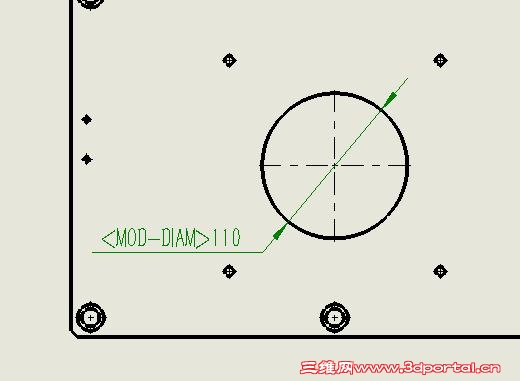

solidworks2012升级后直径标注出了问题,Φ符号标注后出来的是<MOD-MIAN>,不知大家是不是有相同问题,如图:
发表于 2011-11-26 09:21:10 | 显示全部楼层 来自: 中国江苏无锡
软件重启 或  电脑重启   我的10版有时也有这个情况的

 楼主| 发表于 2011-11-26 10:28:40 | 显示全部楼层 来自: 中国浙江宁波
. B- h9 Z6 F+ K' Lyang3269143 发表于 2011-11-26 09:21 http://www.3dportal.cn/discuz/images/common/back.gif
( Q$ T* |8 q: Z重启后问题依旧,应不是盗版引起的问题,我用的是正版的.

 楼主| 发表于 2011-11-26 11:27:10 | 显示全部楼层 来自: 中国浙江宁波
没有问题啊!+ @. m3 [. u& F6 g8 a, z- Y+ ?
mygc 发表于 2011-11-26 10:37 http://www.3dportal.cn/discuz/images/common/back.gif
3 i/ J0 M( g9 A# D! N  D你的是2012SP1.0的吗?SP0.0的没有这个问题
发表于 2011-11-26 16:47:01 | 显示全部楼层 来自: 中国广东广州
我遇到过,大多是在使用了系统清理软件后出现的,比如360的清理和优化大师的清理,将一个字体文件给删除了,导致SolidWorks里的特殊字体无法显示,重装即可,理论上将那个文件重新找回来也可以
