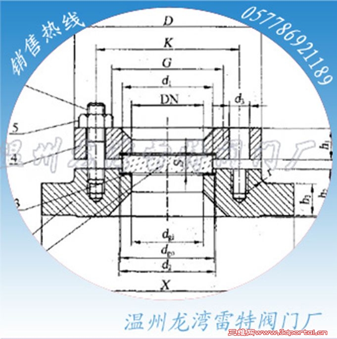

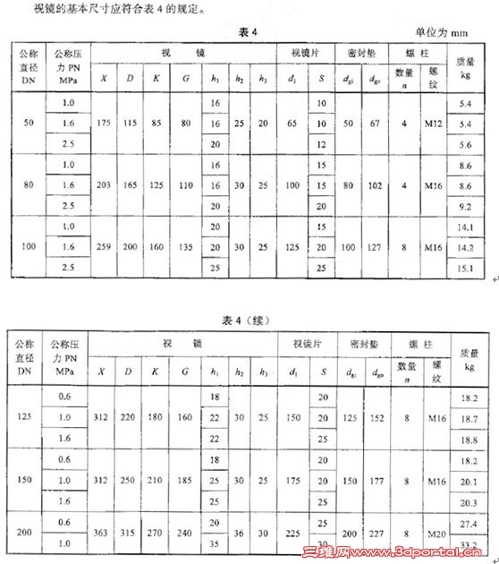

HG21505-92组合视镜IIPN1.0DN150A中其视镜的压紧环和接缘的厚度分别是多少? 哪本标准钟有查询,因为HG21505-92中只有成型厚的总高度54 但没有其他说明

0 A3 H% E% E* w! T5 \0 \) t) S; O+ [HG21505-92组合视镜都被淘汰了( A' I, I* t' v; F
NB/T47017压力容器视镜标准综合了HGJ51-502-1986压力容器视镜,HG/T21575-1994带灯视镜,HG/T21505-1992组合视镜等多种样式和成一种样式.并且做出了很大的改进,增加了DN200的视镜规格;提高了部分视镜的使用压力;取消了视镜冲洗孔,参照国外标准采用冲洗装置;增加了带射灯的视镜规格;增加了对视镜标志与运输包装的要求.
