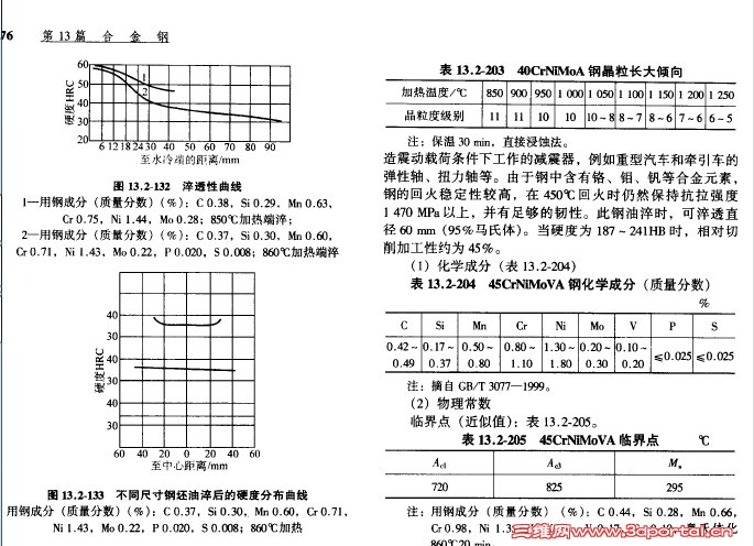

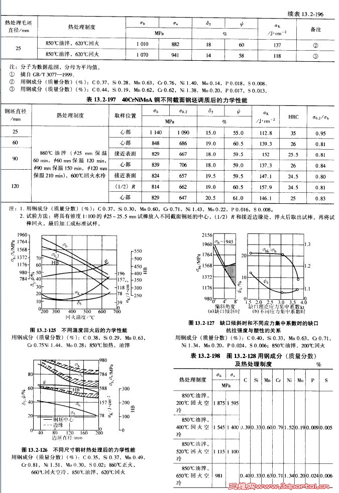

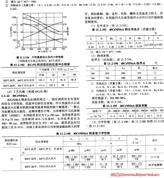

40CrNiMoA可以水淬火吗?如果可以,硬度达到多少?这个会裂开吗,那位有这么处理过的,我们这边热处理的厂没有 量也不大
发表于 2011-11-26 11:58:46 | 显示全部楼层 来自: 中国广东东莞
可以油、水淬火达到HRC45,90%马氏体水淬火的临界直径>80mm,油淬火>60。应该不会开裂。

是否会开裂还得考虑零件的大小和形状结构复杂程度。
发表于 2011-11-30 19:42:04 | 显示全部楼层 来自: 中国河南新乡
有效厚度<70的油淬就可以了,否则有淬裂的危险。
tdragonfu + 2 技术讨论
发表于 2011-12-2 09:28:01 | 显示全部楼层 来自: 中国山东济南
90%的淬裂,可以选择有机淬火剂或油,尽量不选择水冷。
tdragonfu + 2 技术讨论
 楼主| 发表于 2011-12-2 10:00:07 | 显示全部楼层 来自: 中国江苏泰州
50*50的方子 长度580的 水冷
