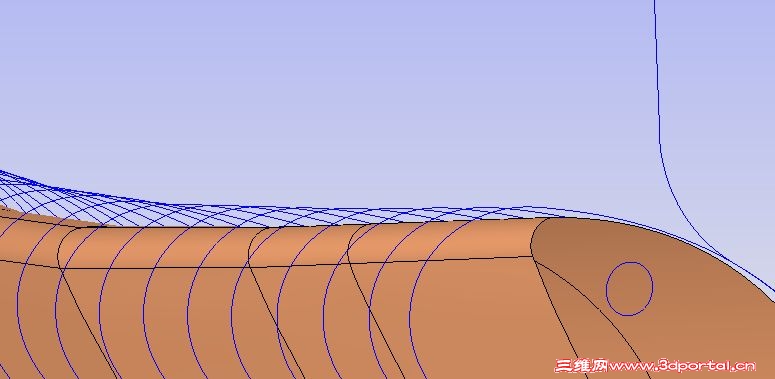

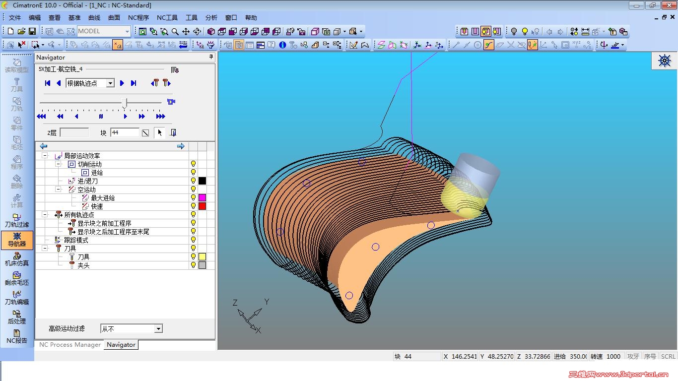

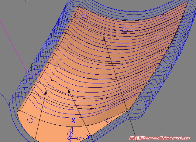

为什么刀路出现这样的情况:1.步距不均匀  2.刀路出来有锯齿波浪形状  以前好像没有遇到过这样的现象

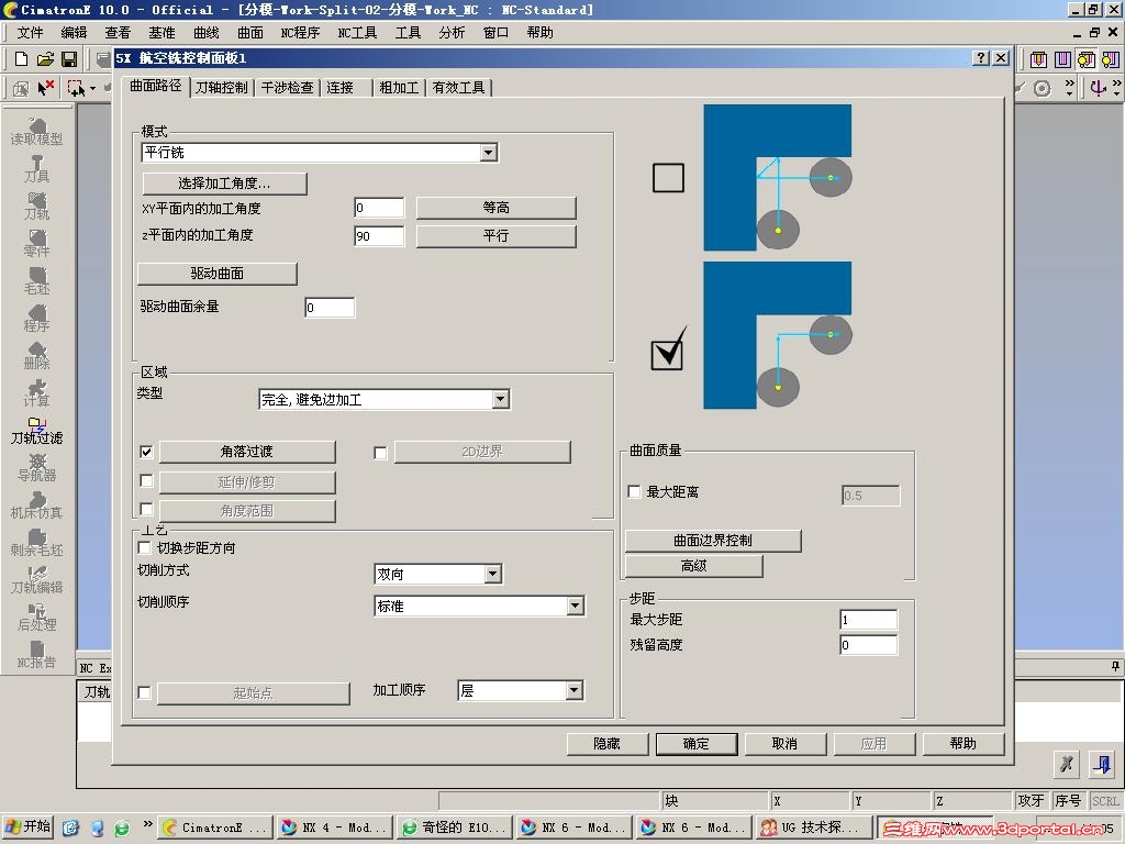

发表于 2011-11-27 13:52:12 | 显示全部楼层 来自: 中国台湾
把面fair平順試試8 ^: K1 U  ~# _7 N/ r9 i- V3 J
航空銑的角落處理 開啟試試

发表于 2011-11-28 11:06:54 | 显示全部楼层 来自: 中国四川成都
他说的是这里 角落处理.JPG 不能解决问题

发表于 2011-11-29 08:47:20 | 显示全部楼层 来自: 中国江苏无锡
9# lwwlww
) L. ~6 l# C, A: u* H  e只是你没有将参数设置好!面不需要做任何处理!! Snap1.JPG
