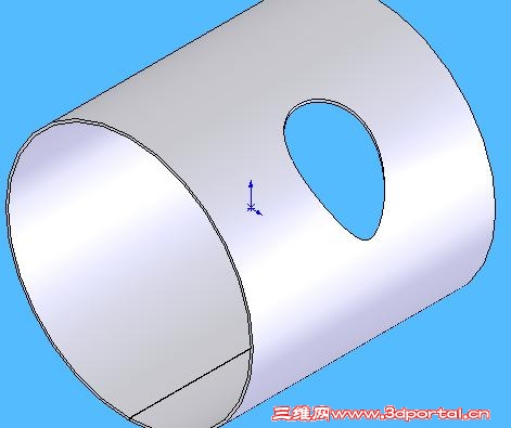

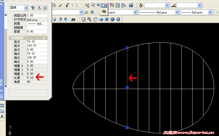

0.JPG , N1 o3 s0 U0 Z1 B1 s( E
( [) A- v* ^% l3 |! i  p筒体开孔8 ~; t6 e& w$ k
) A/ c8 u3 ^+ }5 Z2 ^- q9 ~( u- G放样后→在筒体开孔的形式
& _" u: g" E0 N. X; S* z在工程图中,试了n次也没有实现下图的结果,只能轮换为AutoCAD来实现# O9 O: o8 W! H5 x
) c1 w& L" Y- |0 R. u4 K在此讨论的问题,不用转换成AutoCAD,直接用SW实现目标需求。
4 s+ ?1 @3 ?3 ?附件:sldprt+slddrw+dwg(autocad格式)

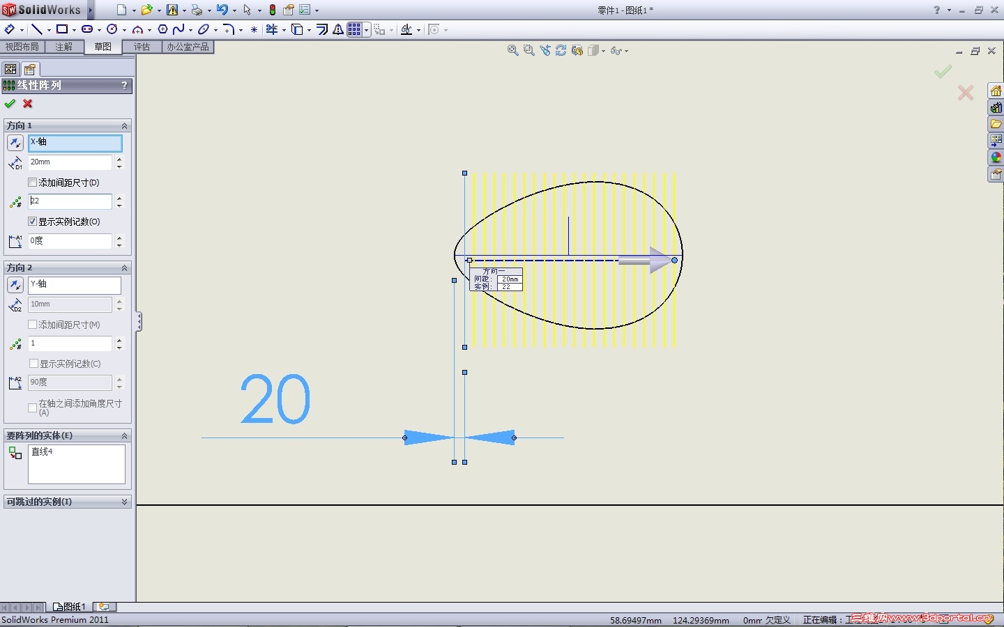

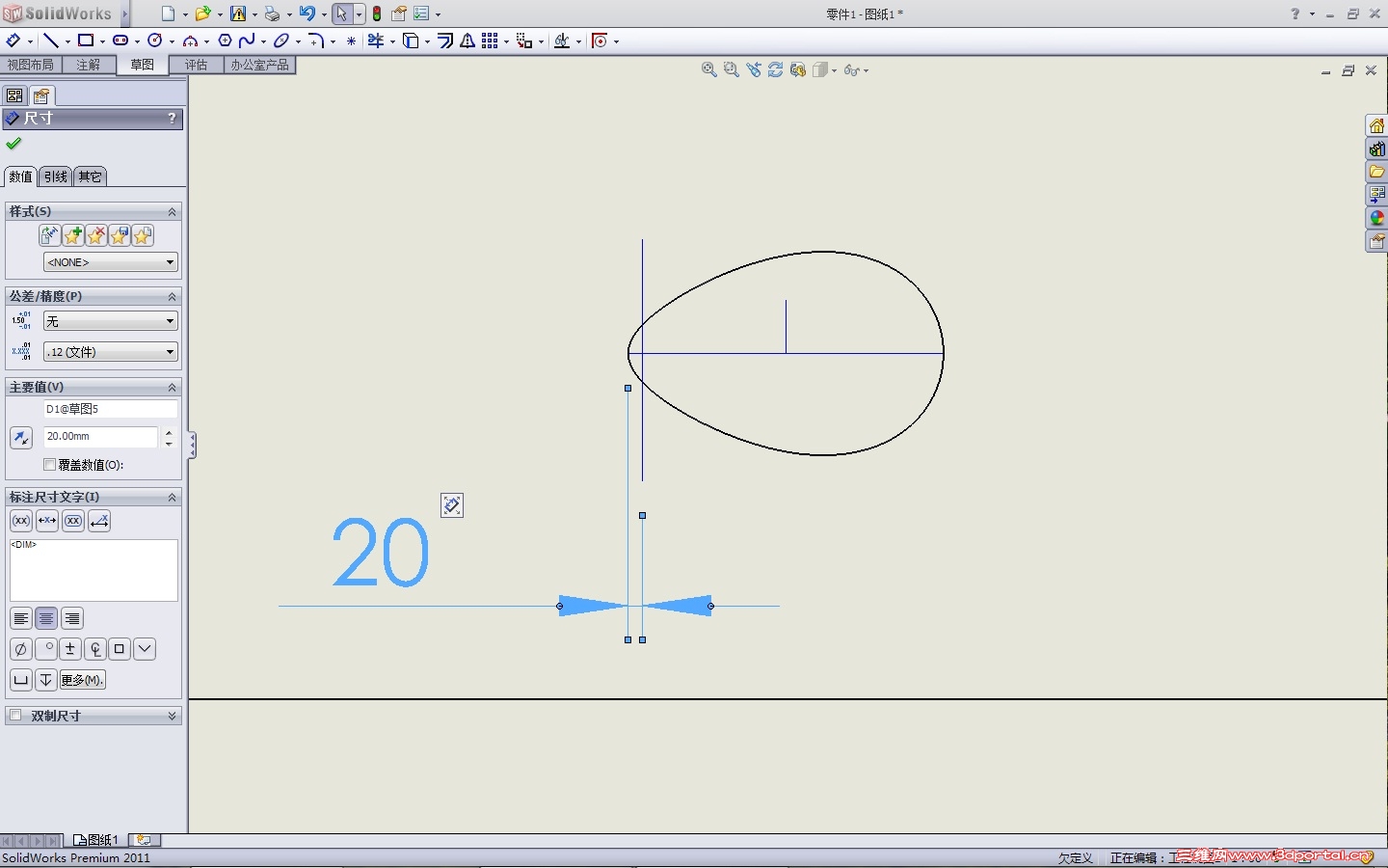

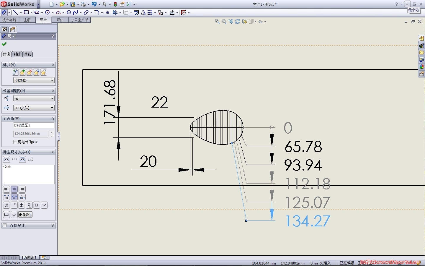

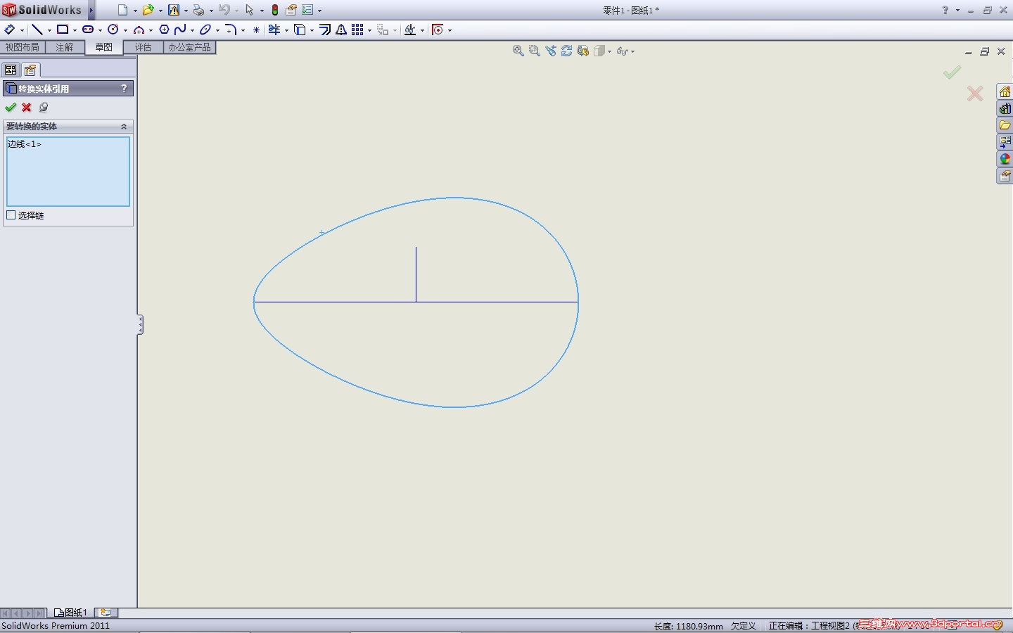

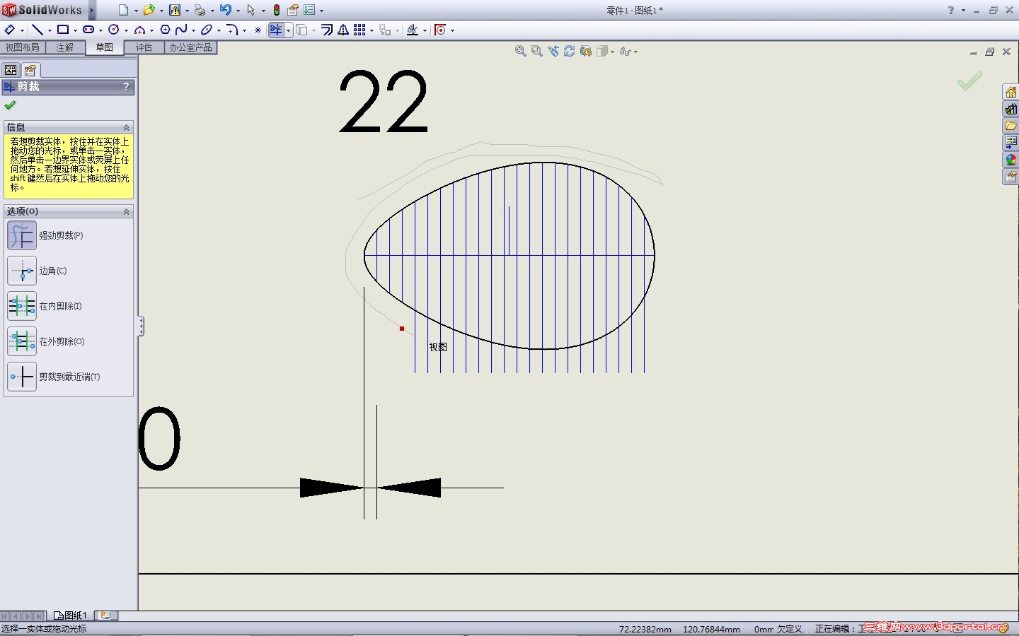

 楼主| 发表于 2011-11-26 17:14:03 | 显示全部楼层 来自: 中国甘肃兰州
19764501976451197645219764531976454
. L, k6 Q% c0 L9 s: C1 j; V0 c9 Xfsjt 发表于 2011-11-26 16:47 http://www.3dportal.cn/discuz/images/common/back.gif
; n7 P" e9 i# F( n8 N0 \
2 v) J& X- A& v
谢谢回复,高手的方法还是阵列方法  W  z  S6 h0 z' s% z: e; Z
方法应该是:画一条直线→定义初始值,计算阵列间距→阵列→强力裁减。
; o1 t  i8 D0 f0 O0 m6 }( ~  s; t8 v) n1 T
好像在SW中没有AutoCad的Divide等分直线命令了。谢谢。
