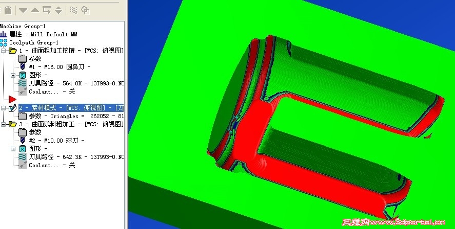

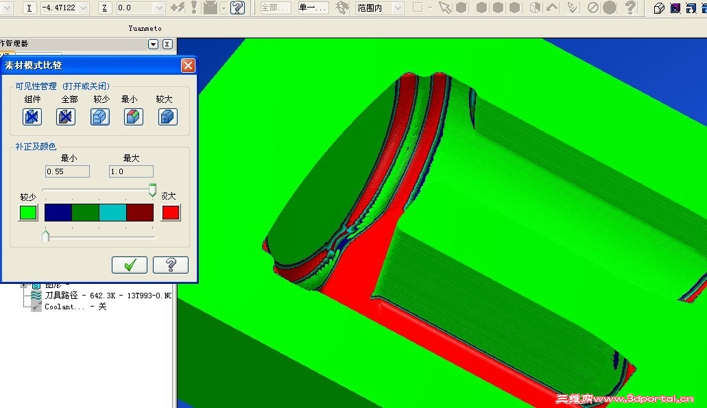

Mastercam X6算得上最引人注目的变化就是对毛坯的支持。笔者经过多天的摸索,将这几天对素材模型功能的研究分享给大家。% o* p6 v/ U$ L/ }+ U# Y4 ~

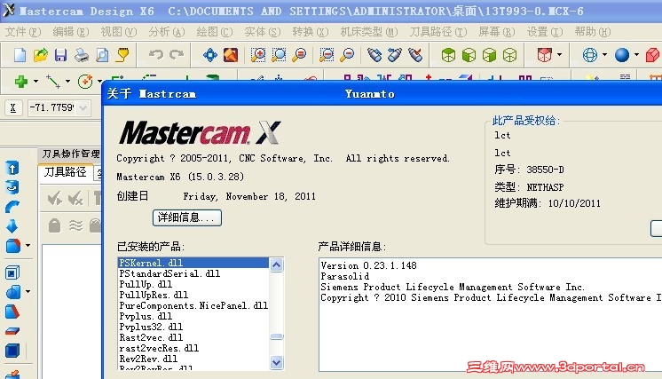

首先使用的是X6 15.0.3.28版本,汉化为 Yuanmto兄的测试版。

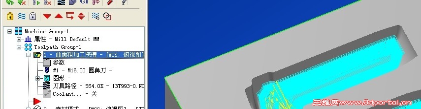

7 {8 w  ^& _7 A4 K' e. d. U先创建一个曲面粗加工 挖槽刀具路径& b; A6 p* C! g3 `& I
3.jpg ' w" [0 z* s; X" ^" R- T6 I0 ~: t
然后创建 素材模型5 {- q6 |# C2 q4 d; M) h' L% y
4.jpg * s& r9 l1 P2 k0 h$ f; C* |

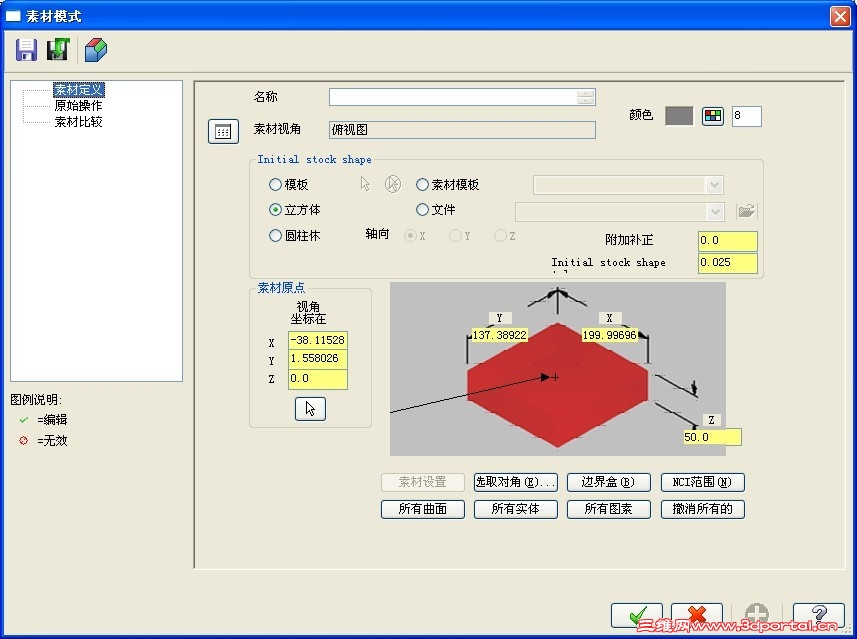

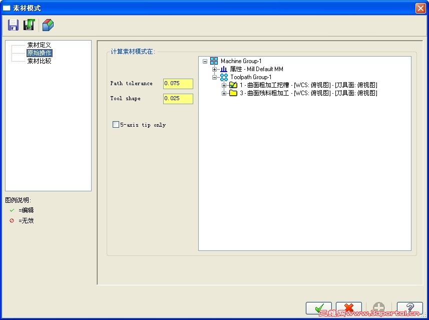

先定义毛坯 http://zueiaixingchen.blog.163.com/  s2 C& G( ^5 x% V
5.jpg 9 T, i6 L/ j1 C% A! v. u
在毛坯上去除刀路 计算剩余毛坯$ J5 g( |, c  @" C2 F9 z- `+ y
6.jpg 3 y" T9 r/ Z# o

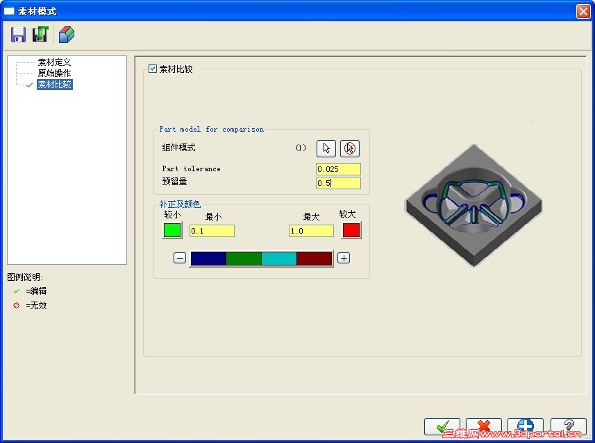

勾选对比 (粗加工挖槽有0.5的预留量)点确定按钮 计算毛坯

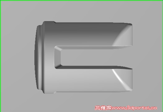

. r8 y- D. m4 |, d0 g; _ 毛坯计算完成。直接显示剩余毛坯模型,如果觉得碍事,可以点隐藏刀具路径来隐藏毛坯。. D/ n7 j" w9 Q; q
1 j9 K" D# V$ g3 [* s+ \7 v 使用毛坯对比菜单。进行毛坯与模型的对比 (不用模拟完刀路进行对比测试了。)

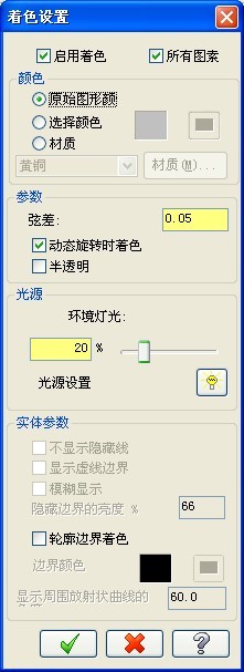

0 W/ L. i3 f) E- L& C' h( O再次之前先要将颜色从单一颜色改为原始颜色。
: d3 r+ K4 ?0 _* r% G  J对比图 10.jpg
# ]2 S- o, U, i 9 r2 a8 T' y! q: x9 p

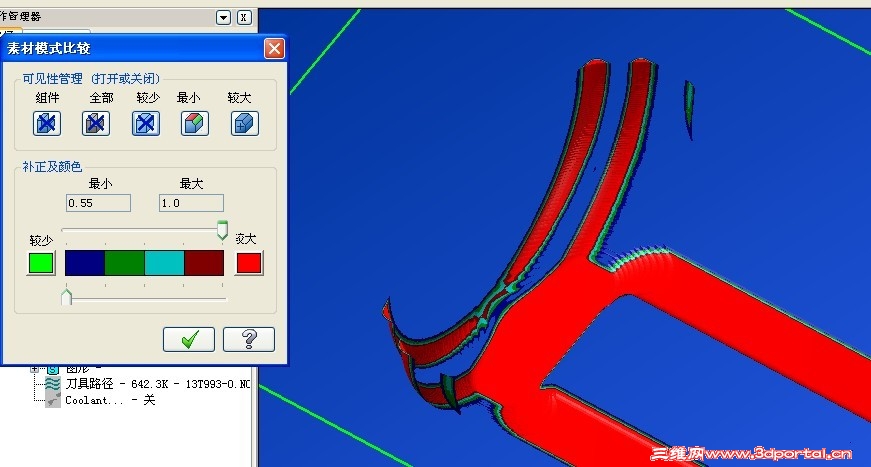

对比调节以及细节设置
! f3 K" |. a1 O0 S9 `) {2 t" h1 R8 F9 e% h
8 ]9 S/ R" g6 c- B   12.jpg
) Q& T" Z( G6 M* X8 }这样就能很直观的观察剩余量

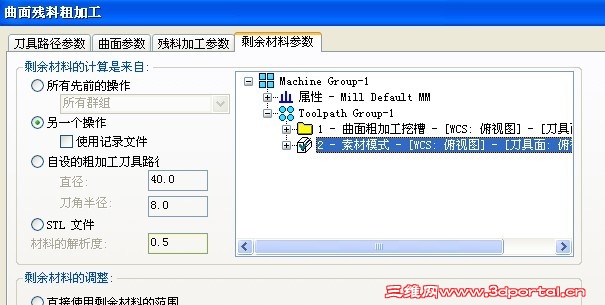

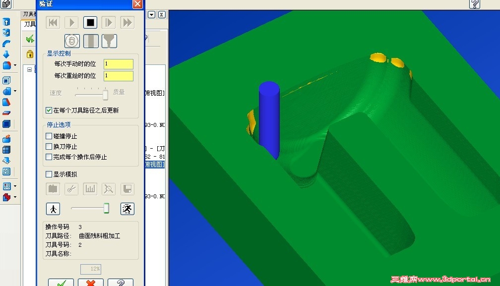

5 W) W9 u/ |( ?# j9 q然后创建残料刀路

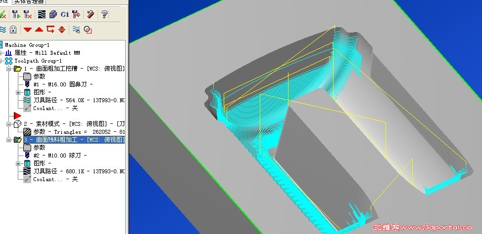

8 c8 Z" S' G: L 13.jpg
5 l/ g4 N- s: @" l直接选取剩余毛坯 确认计算 (感觉计算速度快了一些)

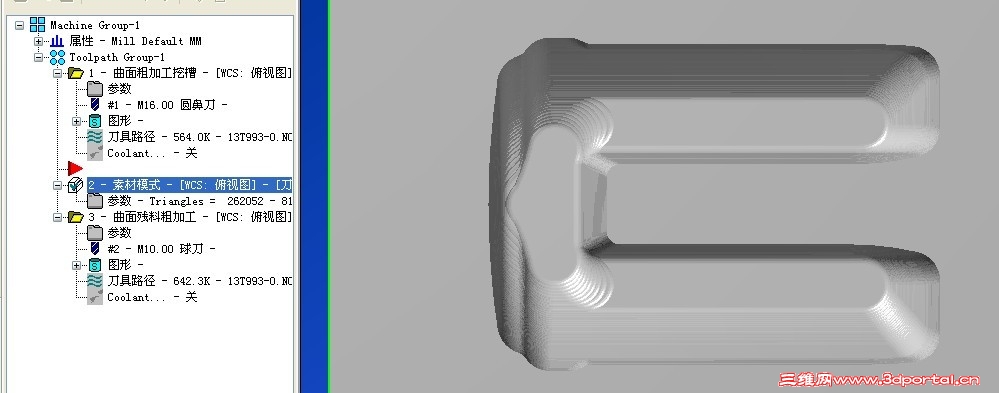

" E7 ^& Q7 ~. E 14.jpg ) C" L( U7 ^: }9 A2 G' i  e, `

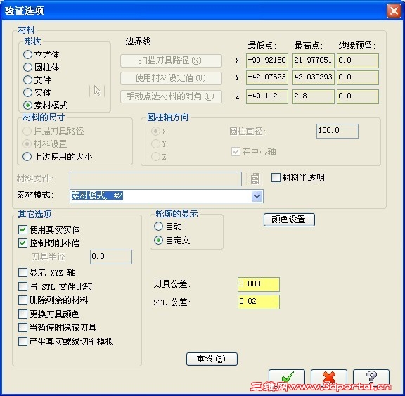

计算完毕 然后通过素材模型的剩余毛坯来去除第一步开粗的刀路直接显示模拟残料刀路
0 J2 n, O3 e& x; e先设置
7 Y: t/ u! c7 f) O) O" w# F: Z 15.jpg & I9 ^; W6 P; A( e. c6 {9 a
确认模拟9 @4 q2 a$ M# b2 P) j8 Z$ a" {
) [. f; o7 D4 D& R& G/ a ( J7 ~/ n& L/ `& C/ ^5 \: Y

好像没有质的跨越,开粗仿真之后存为STL,残留加工把STL找到。就是以上效果,MASTERCAMX版一直有这功能。估计9.0也有,再者拐角刀路任然不齐,没有POWERMILL漂亮。powermill刀路连接,切入,切出,额外毛坯值得MC借鉴。
发表于 2011-11-28 19:22:49 | 显示全部楼层 来自: 中国台湾
x6還裝不上去 w7*64 還是打不開...還在研究怎弄
 楼主| 发表于 2011-11-28 22:35:59 | 显示全部楼层 来自: 中国山东烟台
好像没有质的跨越,开粗仿真之后存为STL,残留加工把STL找到。就是以上效果,MASTERCAMX版一直有这功能。估计9.0也有,再者拐角刀路任然不齐,没有POWERMILL漂亮。powermill刀路连接,切入,切出,额外毛坯值得MC借鉴 ...
$ m( S& N' e% |; atianmung 发表于 2011-11-28 18:54 http://www.3dportal.cn/discuz/images/common/back.gif
4 C' P' M/ k! R4 U6 e6 h1 w
" P: k# g+ L$ A, ~5 ~. w! M9 a这个不需要再去模拟浪费时间保存STL 也不需要浪费时间等先前的操作模拟完成来验证最后的操作.最后 只是演示,刀路随便做的,你不去关心新功能的变化 却在盯着我的一个用来演示新功能的刀路.你不觉得好笑吗?
