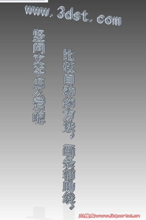

Solid Edge竖向文字建模方法
6 T1 `* d$ m6 z7 A+ X2 H/ j& r) u9 C; H4 K8 q$ \7 a
在Solid Edge 中绘制文字特征时,默认为水平文字,要想达到竖向文字怎么办?
2 o+ A" u: R3 `( i+ [: @5 W4 ^) N& R- X1 Q) C
1.可以手动分行,一个字一行,排成竖向。+ I! N8 B  W  A7 R. Y% s# \
2 L- t1 D( q' {# f5 s1 `
2.可以添加一条辅助线,定位文字方向时以此线定位(用此法定位文字的方向变得可以很随意--沿曲线排列都没问题,何况简单的竖向)。+ W, b" T3 r3 F1 A! M6 \
