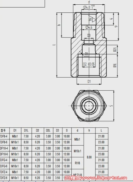

- k5 P3 O; {, @: ^2 q+ f5 dSolidEdge的零件族功能很强大,系列零件一图一表即搞定。但原先一直苦于无法在表中体现出螺纹规格(至今没有找到可以引用到表中相关规格,照说都有专门的文件定义螺纹规格,再把它变成像其它尺寸一样可以引用也不难呀,期待早日实现)。一番折腾后终于琢磨出一个曲线救国的方法。, Y  K/ E/ N6 @+ S$ C
- l+ N9 `9 ]/ m: H' X3 J6 E8 ~ 表.jpg
