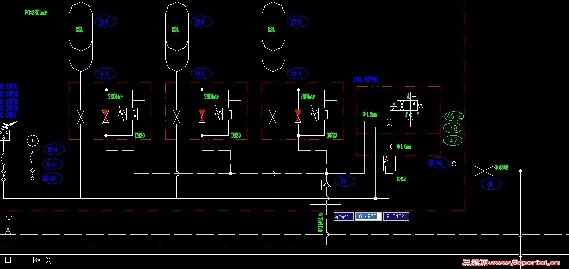

蓄能器前面增加的插装阀起什么作用,我个人理解就是一个开关阀的作用,在这里为什么要增加一个这个功能的插装阀?请教一下,谢谢,以往见过的蓄能器前面都没有这个发的。

工作状态需要,大流量。

第一为蓄能器充液时打开,可保证大流量。
4 h4 L1 P6 l! `2 g第二蓄能器工作时,要关闭,防止蓄能器液压油倒冲泵体。

我觉得是开关阀的作用,当泵工作,插装阀上的电磁阀得电时,蓄能器大流量充油;等压力到后,电磁阀失电,这时蓄能器起削减压力脉冲作用;泵不工作时,插装阀上的蓄能器得电,用蓄能器给系统供压力油,主要是防止泵或电机突然出故障,而这时又要采起紧急措施时,用蓄能器来供压力油完成

我个人看,电磁阀不得电,而泵又工作时,蓄能器冲液;等泵不工作,电磁阀通电时,蓄能器排除液体,补充工作所需流量。, m$ ?; K2 K, Y0 ?& s# A9 X' ?

插装阀是开关阀的作用,在系统工作的时候,线圈得电,蓄能器充液;到达设定压力,线圈断电,插装阀稳定系统压力;停泵,得电系统卸荷。

相当于一个2位2通阀,1位是单向阀功能,1位是通路。得电是通路,失电蓄能器到泵截止

该蓄能器组和定量泵组合可以实现恒压变量泵的功能,压力传感器通过设蓄能器排油压降在1MPa左右即可。开关的作用为突然断电提供应急油源
