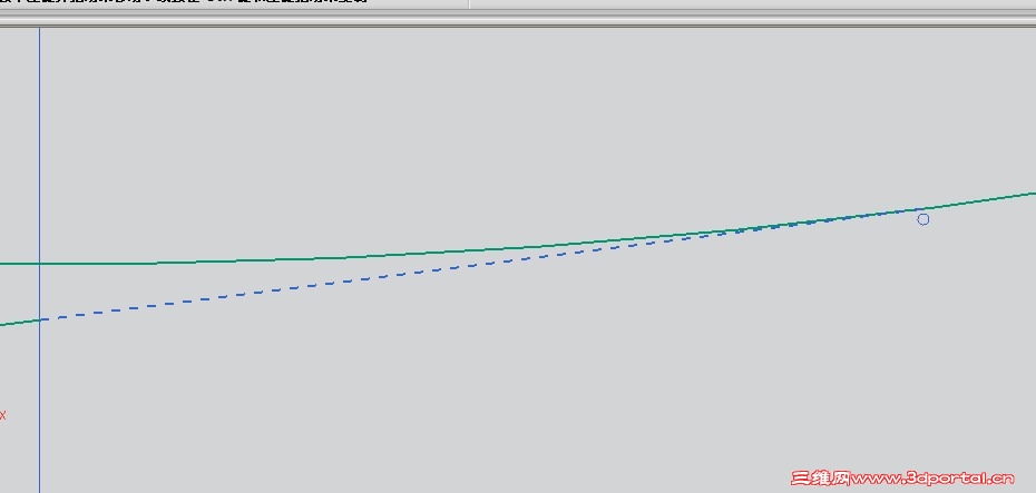

)LV6A3{M$~_L$VM%Y{]7_}M.jpg 我在做ug的草图时发现这样一个问题,那就是当我画一条直线和一个圆相切的时候,如果我开始画的直线没有和圆相交,那么当我约束此直线和和该圆相切之后直线上会出现一部分虚线,请问有办法把这个虚线改成实线吗,如图所示.

把直线延长。

我也遇到过这样的问题,把圆的边线延长就可以了

直线延伸点

选快速延伸,点击直线即可

把直线延长就可以了

直线延长 可以

谢谢啊,已经搞定了. 3# 完美有缺

约束,点在圆上
