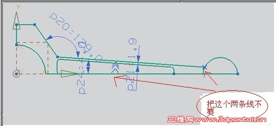

我在画图时发现这样一个问题,那就是我现在要拉伸一个物体,我在一个草图中把它画完了,但是我要分两次拉伸,但是在ug6.0中只要我选择就会把整个图形选中,马上就会报错,请问高手这个问题如何解决?http://1

多余部分裁掉。
发表于 2011-11-27 07:32:57 | 显示全部楼层 来自: 中国山东济南
使用选择过滤器,选曲线(默认是特征曲线)就可以单独选择想要的曲线,如有必要按下相交截止按钮。
发表于 2011-11-27 16:03:54 | 显示全部楼层 来自: 中国北京
选择过滤器,点在相交处截止
发表于 2011-11-28 11:31:15 | 显示全部楼层 来自: 中国河北邯郸
把多余的地方剪掉,选择过滤器,拉伸时选择在相交处停止
发表于 2011-11-28 12:31:37 | 显示全部楼层 来自: 中国北京
这么麻烦,建两个草图啊

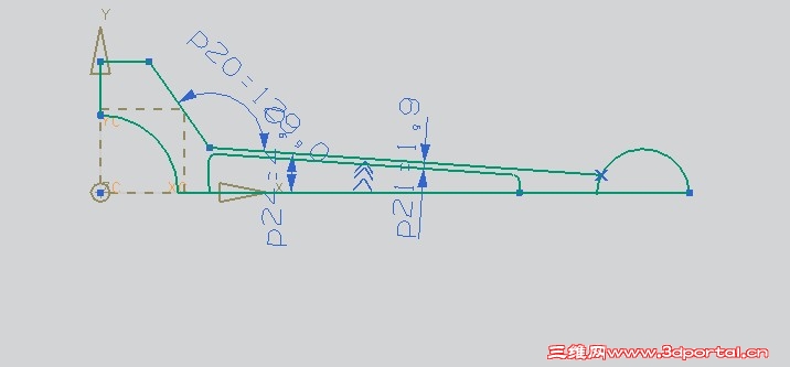

 楼主| 发表于 2011-11-30 00:34:56 | 显示全部楼层 来自: 中国河北秦皇岛
4# 529333003
9 w( v* E8 o; J& i: a
" m4 J  K: r2 k* L4 X( x' i
, l& E" ^0 d9 g# F* K3 j  请问相交截止在哪里找啊,我的是6.0,在建模下右击没有相交截止?

2012.jpg 对 把多余的删掉

 楼主| 发表于 2011-12-5 13:29:29 | 显示全部楼层 来自: 中国河北秦皇岛
这些线是我两次拉伸要用的,我把图画出来,然后通过两次拉伸实现,这些线都是需要的,相交截止是不是只能在曲面中应用? 2# sxsanyi
 楼主| 发表于 2011-12-5 13:32:14 | 显示全部楼层 来自: 中国河北秦皇岛
我用的是6.0,拉伸的时候相交截止那个按扭不能用.我试了一下,在做曲面的时候相交截止是可以的,那么是不是拉伸的时候不能用相交截止,只能是在做曲面的时候才能使用相交截止? 3# WHC44
发表于 2012-4-19 15:38:23 | 显示全部楼层 来自: 中国江苏苏州
画两次草图。
