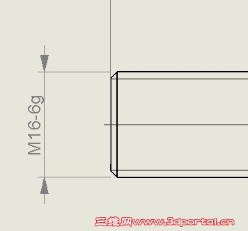

发表于 2011-11-28 10:22:44 | 显示全部楼层 来自: 中国江苏无锡
