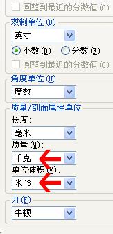

每次打开sldprt文件,单位属性都恢复为原来状态。
$ E# b7 I0 A5 Z9 m7 q0 a8 k+ A 0.JPG   B. T. @6 H# i) g$ l6 u
: l& X2 Z: X2 N. ^5 X! \
" V0 M% }% _" T+ `2 D1 V+ t# O2 G, m  [5 P
目标需求: 4 m) w9 G; e; u9 f0 ~2 Z1 g+ W7 r, }
不要每次打开文件,再设置单位,单位都是下图所示结果。

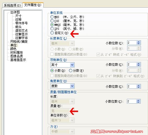

7 c, }, e6 @; F- k4 |! R1 J$ V

文件属性设置好后,可以将当前的文件存为模板文件,以后用此模板新建的文件都是按此设置

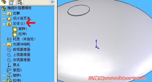

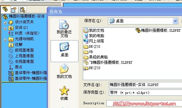

此方法使用起来有局限性。如在一个SLDPRT文件做n个实体后,n个实体要另存为新文件时,单位又恢复为原来的初始设置了。

在“选项”里面的“默认文件”也改为你的模版文件即可
