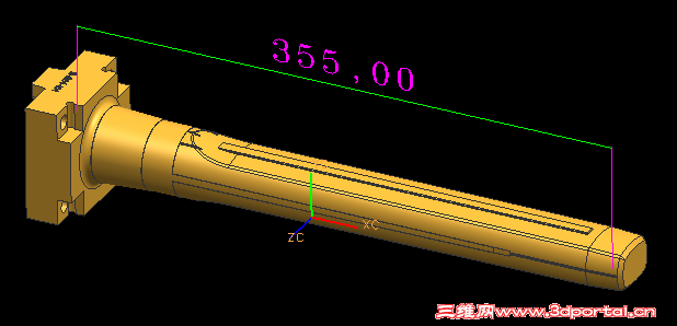

如何加工比较细长的工件?

兄弟,这个问题不好回答啊,各个厂子的加工条件不一样,条件够好的,当然是竖起来加工一次完成效果好,不过用长刀精度不好控制,固定也是个问题。条件不好的,躺着加工一半再翻身,就看你对刀接刀的技术了。
发表于 2011-12-1 10:32:40 | 显示全部楼层 来自: 中国河北秦皇岛
(3轴):用分度头+顶针
: W1 s2 B  K% {0 o2 A% @! E1 W5轴车铣就------
