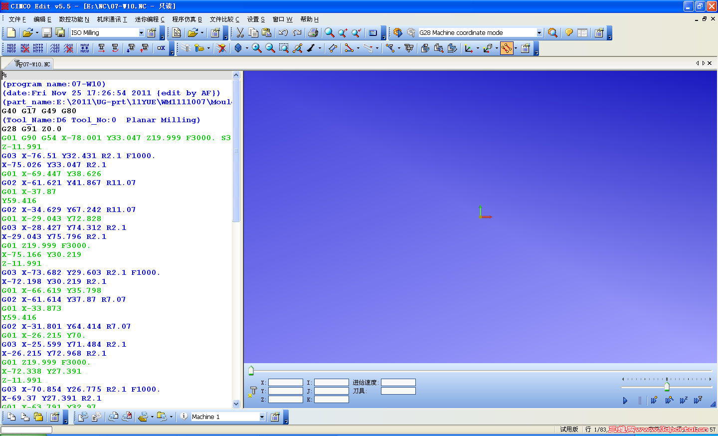

请教有关CIMCOEdit5.5模拟问题
发表于 2011-11-30 19:08:55 | 显示全部楼层 来自: 中国山东烟台
是不是没有图形呀,没有遇到过,你把程序头删去再试试
发表于 2011-12-28 19:34:14 | 显示全部楼层 来自: 中国辽宁
不管是哪个版本的,安装路径不能有中文,改在全英文路径下试试,应该就没问题了~~~
