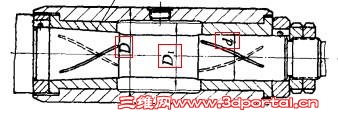

请各位大侠看图:) j) l/ p( ^, K$ ~& p0 V: ~
2 x4 w' `5 U" J" y  ]3 t2 P

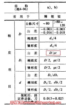

图4中 D1公差 为D/gc
' V  ^8 r) r/ [/ H8 V9 h4 A
1 v' g; z. c; _4 h. j/ H学生理解:孔公差只标 H7 或 G6
" u* p$ H: F8 I5 c, [
/ R" r* a; d. T+ k4 I/ p为啥还要比(/) gc
6 C/ ]& o1 s; f$ ~) d* h3 {* g, C
: S" b. v6 [& y# u7 {: ]6 A请指教..

4 j, L  @/ G; g) M' B) \& _. ^公差配合旧代号 D/gc 相当于新国标的  H7/k6。
( p% D) ?. }0 V$ j' M/ M+ s这是基孔制配合,g (过渡配合的第一个汉语拼音字母)代表过渡配合的轴,c代表配合类别为c种配合(从a起越往后配合越松),精度等级为2级(旧标准规定2级精度的“2”省去不标注)。

这是装配图,标注的是孔、轴的配合公差。斜杠之前是孔公差,斜杠之后是轴公差。代号的含义见2楼专家的解释。
