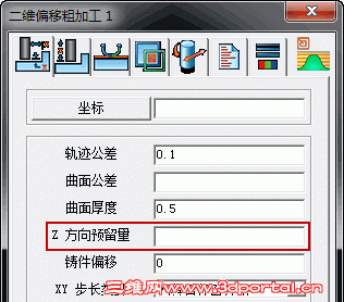

& u% n, `1 F. h2 V该参数用于控制工件上剩余零件底部余量的多少。
  }, C% t  h8 z$ [3 f
% _- g$ F1 Y; _, ^0 o, o6 a7 B 1.gif # K3 o( a" i) m. J0 `
7 L1 P& t" ~% s2 H4 ?/ X! [. y. Y
' N& ^: p  [9 i% l
如果输入项为空,则该参数与曲面厚度参数值相同,如下图则表示零件底部余量厚度的值一样,都为0.5
