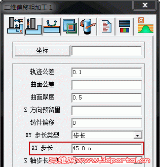

XY步长是一种步长类型,指的是刀具使用的步距(XY方向)。( f' `; W& `; a- n0 T" b( i; X; I
1.gif * U3 S+ ~& \! f* J' m
+ Y" `1 m. g3 j0 F8 E" E
$ K# y2 [& _; H2 y) v) c# O$ g
45.0 n是默认值,n表示的是百分比%,也就是45%的步距,45%这个值是中望3D推荐给用户的最佳选择,它确保了切削能正确地清除胚料。
