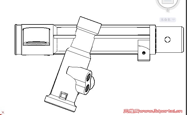

$ Y4 K( o! n5 R7 y2 Q0 n! Q三维转二维以前有人也发过贴.我也看了.实在搞不明白..求师傅解决困扰多月的问题..希望有高手详细指教..
-ok.dwg
474.2 KB, 下载次数: 1
 楼主| 发表于 2011-11-28 19:07:17 | 显示全部楼层 来自: 中国浙江杭州
我自己在布局里用了(消隐)指令..然后在图纸和模型之间转换.虽然可以都到二维线框..但不能标注..(大部分地方不能标注)..大家帮个忙吧..

& @( k+ u1 H1 `3 y' ^: g9 I版主啊.我用的是2010版CAD..教程看不懂..怎么我得的二维不能标注呢..线条也有问题

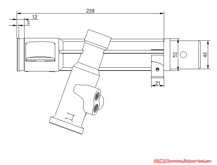

! Q; W# {2 _- z  L在线型管理器中加载"HIDDEN"线型8 K5 ]# m* ^) ~3 V1 U) A* U; y
双击图纸(布局)空间的视口内部(或用"MS"命令)进入视口的模型空间,点击"绘图"菜单 > "建模" > "设置" > "轮廓" (SOLPROF命令),按命令行提示选择三维实体,然后连续四次回车# A& P: ?) d# T$ }* H' R/ l& S; f% t
现在可以看到视口中出现两个块参照,一个是可见轮廓边的块参照,另一个是隐藏轮廓边的块参照,而且隐藏轮廓边的块参照的线型是"HIDDEN"9 e) Y% `0 z6 I. S/ o; E
打开图层管理器,可以看到,CAD新建了两个图层,分别是"PV-xxxxx"和"PH-xxxxx",其中第一个是可见轮廓边块参照及其内部图元所在图层,第二个是隐藏轮廓边块参照及其内部图元所在图层.
& ?- G0 V1 f1 w( i: u& o在图层管理器中冻结三维实体所在图层(你图中的"细实线"图层),三维实体不见了,只剩下两个块参照.如果你不想看到某个块参照,也可以把它所在图层冻结掉.  x6 z: F; z5 Y; V
双击视口外侧(或用"PS"命令)退出视口的模型空间,回到图纸空间.单击选择该视口,在特性管理器中编辑修改其标准比例或自定义比例,调整好后把"显示锁定"改为"是".
# y/ l- f' w0 [) D+ T+ U1 e6 x4 f标注.
2 Q$ E0 L/ l: O. f) w" t$ ~3 i7 g* t/ @9 U
这两个轮廓块都是匿名块,不能直接编辑.如果需要编辑修改的话,可以把匿名块参照做为唯一的对象创建一个新命名块,然后编辑新命名块,炸开其中的匿名块后保存,就可以得到可编辑的命名轮廓块.
* W: n) ]6 K/ |5 d& q
: c4 ?, |6 u2 T7 v0 b, o4 [如果你想在打印时不显示视口的边框,可以把视口改到"Defpoints"图层.
