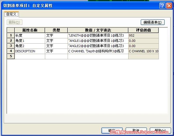

[求助] 求助:我的焊接切割清单前三项为什么不能更改呢
发表于 2011-11-28 02:19:15 | 显示全部楼层 |阅读模式 来自: 中国黑龙江哈尔滨
我的焊接切割清单前三项为什么不能更改呢?3 }4 F7 _/ _1 Q1 O9 |( ~
确实也看了一些相关的帖子,但还是不明白。帮助文件中也说不能改,但我看到有的就和我不一样啊。
 楼主| 发表于 2011-11-28 02:48:33 | 显示全部楼层 来自: 中国黑龙江哈尔滨
说明一下,我用的是2007的版本
发表于 2011-11-28 16:59:47 | 显示全部楼层 来自: 中国北京
这几项是SW自己的生成的,它链接了内部的变量。不是不能改,而是你要定义自己的属性名称,再进行链接。如你就用SW现成的属性名称,当然内容是现成的。它是可以改的,点击第三列是可以填写内容的,除非你进行属性链接。
 楼主| 发表于 2011-12-2 15:53:26 | 显示全部楼层 来自: 中国黑龙江哈尔滨
明白了,是在这里不能改,在Solidworks中还是能改的。非常感谢
