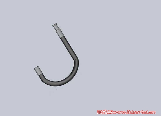

我是做液压设计的。请问SW能不能做液压软管啊?两端是固定的接头,中间的软管总长度固定可以弯曲的

 楼主| 发表于 2011-11-28 11:34:07 | 显示全部楼层 来自: 中国山东德州
4# ZHYJ96 / g& P8 a6 y  B* E. c' G! Q( [4 ^
实际中的软管是可以弯曲的。在SW中能做出放映软管材质本身的属性吗啊?比如拖动软管的一个接头,软管随之弯曲伸直。

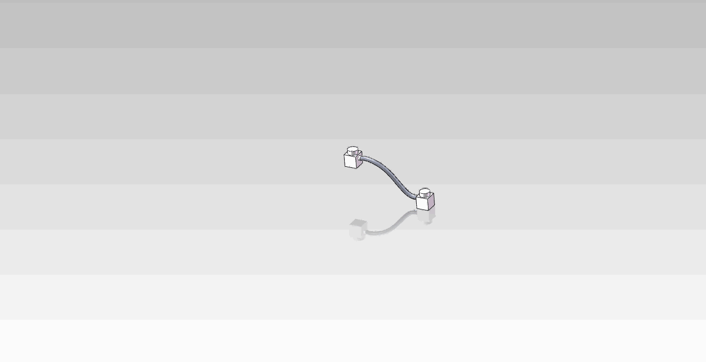

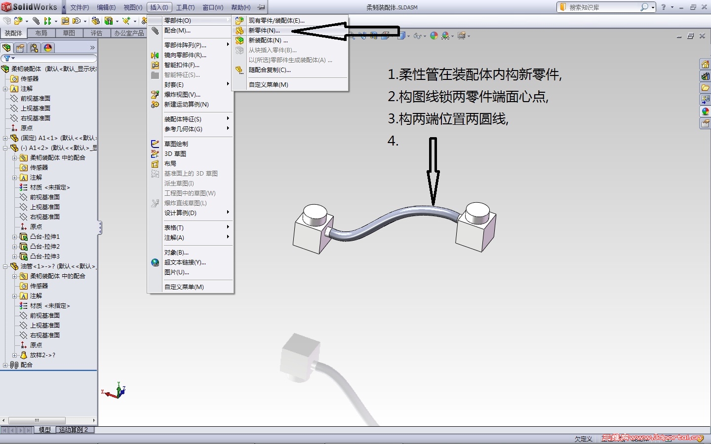

发表于 2011-11-28 12:38:04 | 显示全部楼层 来自: 中国广东珠海
: l9 r, a: B( Q  I% b4 p+ u" n/ |) L! f  Q. x3 |' b& o
油管是这种吗?) M" u0 ?, P2 w" `  H( q! y
) f5 }) m+ O- T/ ~# a9 E" Y  W# _' ?$ y# e6 E! O
4 J1 h2 H1 c) r9 w7 O- b( U2 a
. _7 r  ]5 E4 F. f# xSW2011
柔性管.rar
888.28 KB, 下载次数: 452

 楼主| 发表于 2011-11-28 13:04:36 | 显示全部楼层 来自: 中国山东德州
9# fsjt 4 P$ G2 G6 P1 e* p+ ]$ J
对头!!!就是这种效果。。。HOW??

发表于 2013-2-21 20:50:03 | 显示全部楼层 来自: 中国陕西西安
tubing,前提是做好库文件,还是相当简单的
