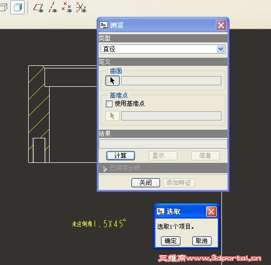

办公室的电脑上装的proe4,版本为M170,和家里的一样,都是同一个文件安装的。可是测量菜单不一样,是proe2的,因为办公室的电脑里还装着一个proe2.0绿色版。怎么也修改不成家里的那样的测量方式。很不方便,有时候需要测量两个圆的中心距,现在这个测量总是测两个点的间距。

是配置的问题。估计你两个版本共用了一个配置文件。野火3.0时也有这个问题。明天到办公室查下笔记本再告诉你。有个什么meaur_able的,记不清了。你自己先找找吧。
发表于 2011-12-1 17:57:23 | 显示全部楼层 来自: 中国广东东莞
查了一下,该配置是“enable_K01_anls    yes/no。但现在取消了该条配置(4.0里没有)。估计你4.0用来2.0的配置文件。
