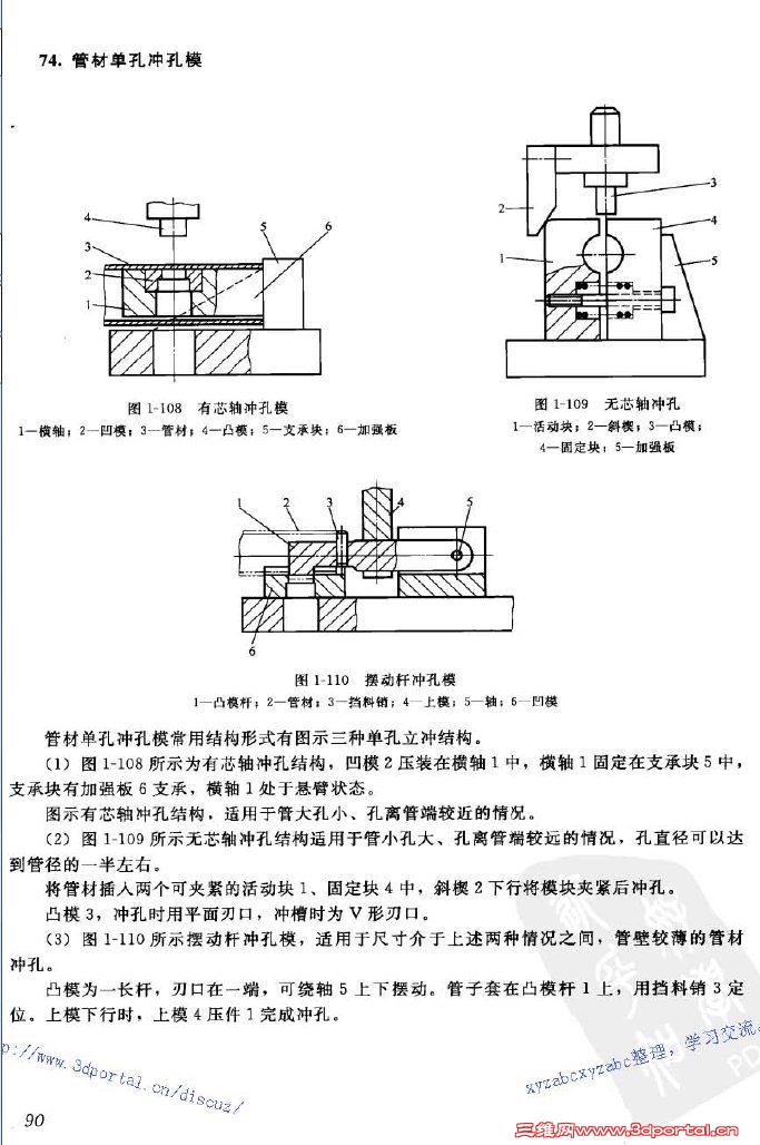

[求助] 园管冲孔
发表于 2011-11-28 11:11:54 | 显示全部楼层 |阅读模式 来自: 中国山西忻州
外径180MM,冲65MM孔的模具怎么做
发表于 2011-11-28 18:29:12 | 显示全部楼层 来自: 中国广东东莞
6 w2 O7 `8 Q" s) `+ c
2 J0 S+ S; q) j- t8 j9 Z5 }+ K; m, s给你一个模具图纸参考。
