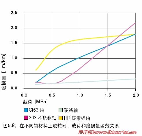

IGUS塑料轴承样本上的截图,这里的硬铬轴,是镀硬铬的轴,还是本身是含硬铬的?40Cr什么的?
, a+ t  B$ j% g- G% ~
这根轴的尺寸为 直径8 h9,长20,两端有卡簧槽。请问用什么工艺好?
9 T: [7 Y/ B+ z8 r5 O45# 无心磨然后镀硬铬?

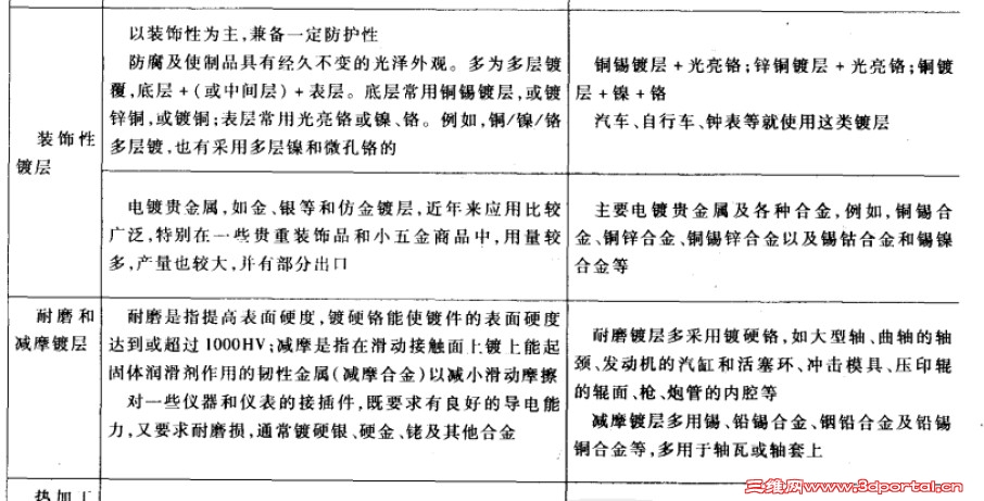

材料表面的铬是镀上去了,有镀装饰铬和镀硬铬之分。镀装饰铬起装饰、防锈作用;/ I, G* h- L# q! t
镀硬铬是为了耐磨,如果镀层薄(如0.03),可以磨后镀,再抛光即可;如果镀层较厚(如0.08),尺寸要求严格,则要磨+镀+磨,并注意镀前控制尺寸。

鍍硬铬前要先度镍做底层,不然铬层容易脱落。

硬铬是电镀上去的,也有热喷涂或等离子溅射上去的

1977391
( l  t) d; E1 _' G8 y9 N
% ]" q4 G1 b" T! J% mIGUS塑料轴承样本上的截图,这里的硬铬轴,是镀硬铬的轴,还是本身是含硬铬的?40Cr什么的?
" ?. J0 t' ?0 ]/ d0 i2 Y! E% Q* N0 ?! F9 ~
shoiv 发表于 2011-11-28 15:34 http://www.3dportal.cn/discuz/images/common/back.gif
5 \1 t, d# a7 z. @) d40Cr为中碳合金钢,主要含碳量0.37-0.44%,含铬0.8-1.1%,含硅0.17-0.37%,含锰0.5-0.8%。其含铬量较低,主要是改善材料性能和淬透性,不足以使材料不锈和耐磨,而镀铬表面基本是镀纯铬,其硬度和耐腐蚀性能都很高,材料的整体强度要由基材决定。

40Cr是一种材料,常用于轴的制作,属于合金钢的一种,主要用于满足机械性能要求;( Y6 F( S4 O/ m9 f# t+ ]
镀铬则是对零件表面的一种技术处理,一般在配合位置采用镀硬铬的方式来保证耐磨性能,镀硬铬不单是用于保证耐磨,在部分模具工业里也会采用镀硬铬的方式来保证模具表面的寿命,达到耐腐蚀的要求;
' c2 U6 ^# g4 q4 k# H: ~真正用铬材来应用的情况很少。
