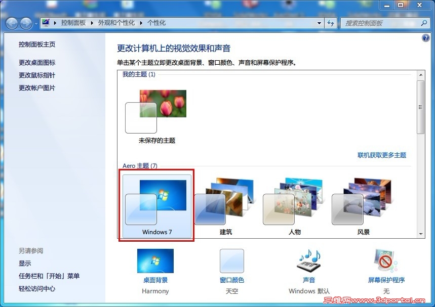

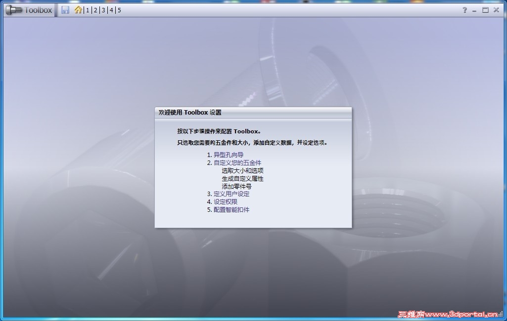

重装系统后安装的sw,安装后toolbox配置可以用,直到把所需的软件安装后、设置好后,发现toolbox配置打不开,郁闷中...
5 D, t4 h/ x, [; V* }2 d接下来找原因,想一下有可能是软件兼容的问,接下来把有可能的软件卸载,卸载...卸载...;toolbox配置还是启动不了....;再郁闷中...:dizzy:;后来的一次意外设置toolbox配置居然打开了...;兴奋中...;是什么设置?原来问题出现在win7的主题上,我用的是第三方主题,一次意外把win7主题设置成默认的,发现toolbox配置终于能打开了....蛋疼中...:curse:

原來如此,我也是用第3方主題的。打開就error。。。6 {1 U+ F" I& b% X0 B- L- V# ^
問題是解決了,但是打開就提示要你設置,説是設置有問題,結果無論如何也沒辦法得到2011一樣的菜單列表,這個是怎麽解決的呢?

我的也是这个问题,是不是不能再用第三方主题啦?
