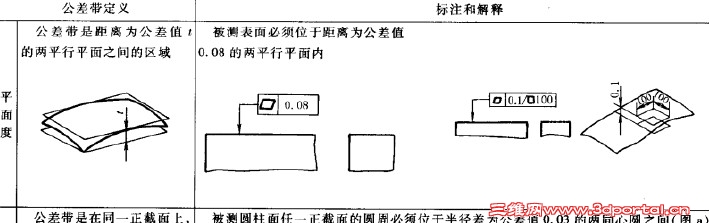

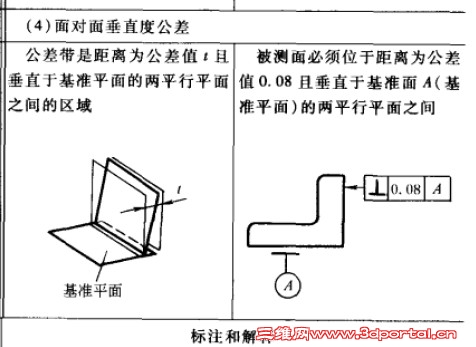

如果我说两个面相互垂直度是0.01,那么能说明这两个面的平面度都是什么范围内呢?
发表于 2011-11-28 18:54:01 | 显示全部楼层 来自: 中国湖南岳阳
要保证两个面垂直度≤0.01,需考虑两个面本身的平面度和它们位置关系,习惯按1/3原则控制。即平面度约0.003,当然,两个面大小不等时可以稍作调整。

发表于 2011-11-28 20:59:57 | 显示全部楼层 来自: 中国天津
至少都在≤0.01范围内。2楼的0.03的控制原则太过分了。(CPK1.67不适于用在这里吧?)
发表于 2011-11-28 22:59:56 | 显示全部楼层 来自: 美国
1/3原则是应该的,这个指的是平面度要求,如果对平面度要求不高的话,只要求垂直度似乎也是可以的,但测量值的偏差会超差的可能性也很大,一般会予以考虑。

发表于 2011-11-29 09:26:43 | 显示全部楼层 来自: 中国上海
有垂直度要求的平面,隐含了该平面的平面度要求,在没有特殊要求的情况下,平面度允许公差限制在垂直度公差范围内,其最大值与垂直度公差相同。(就是说如果平面度误差达到垂直度公差的最大值,垂直度误差就应该是0了)。
