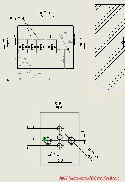

发表于 2011-11-28 16:58:20 | 显示全部楼层 来自: 中国福建厦门
先在你要放大的图形上画好矩形,在点击局部视图就可以了,放大比例可以更改
发表于 2011-11-28 17:05:04 | 显示全部楼层 来自: 中国北京
2楼说的对,默认是圆形。

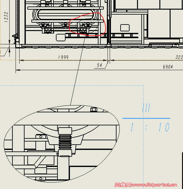

发表于 2011-11-28 22:34:08 | 显示全部楼层 来自: 中国浙江嘉兴
其实只要是封闭的线条,什么形状都可以做放大图,曲线也可以,如图所示:
