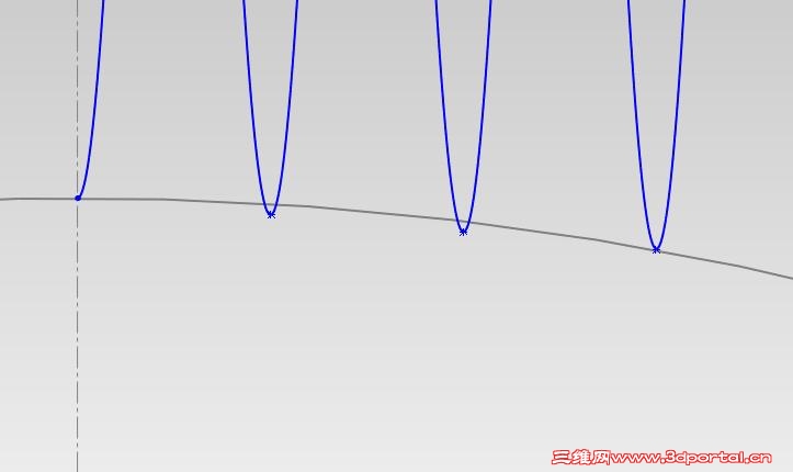

如图,我想让那3个点(正视时在螺旋线最低点)在曲线上,曲线是任意的!这种螺旋线怎么画!不任意也可以,我想知道假如那条曲线是圆弧,可以画螺旋线吗? 1求助.JPG

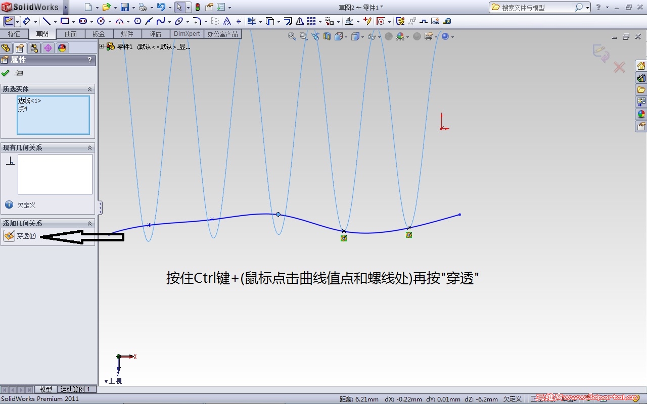

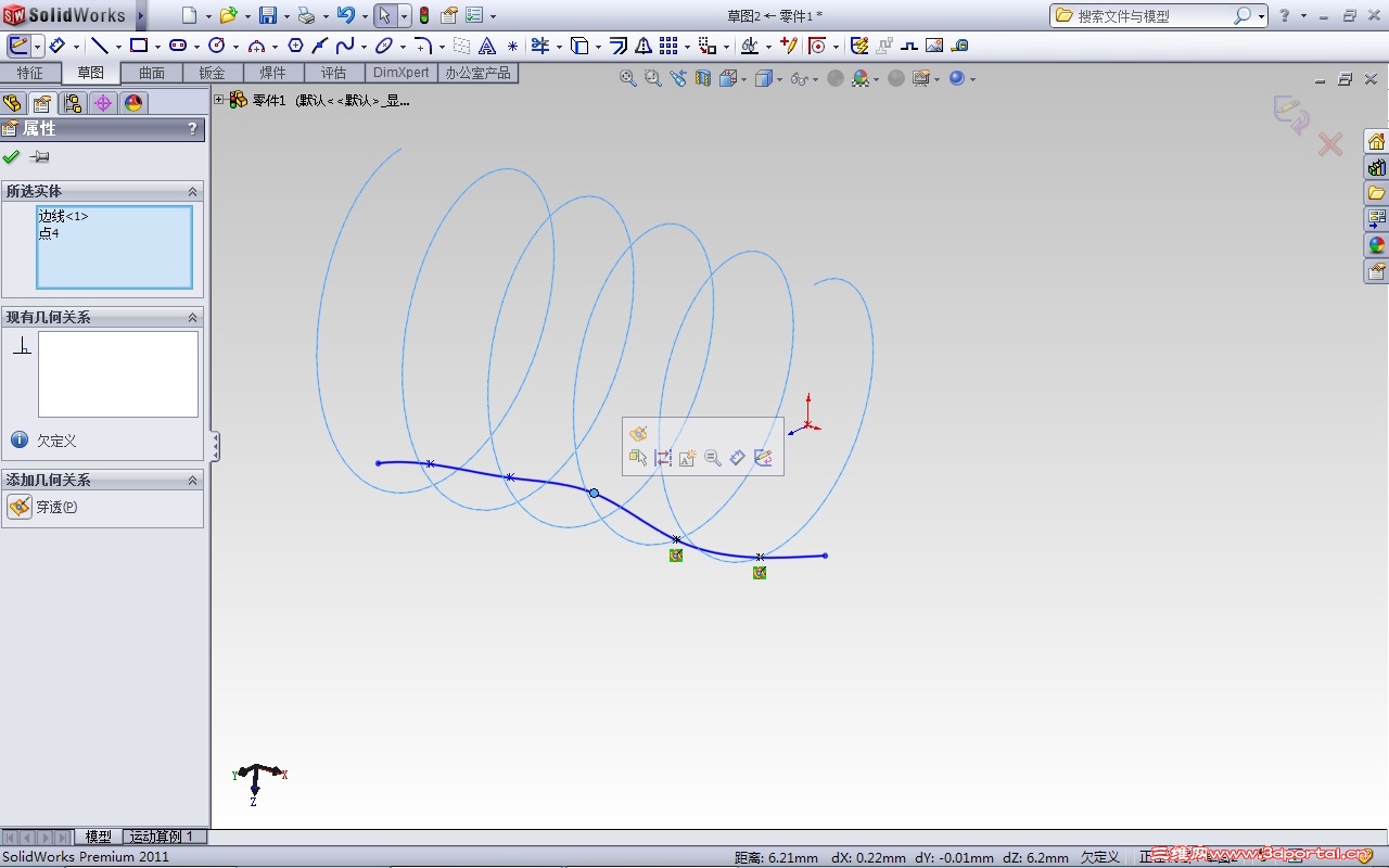

ee.jpg ! `2 \( x, I5 ^1 I" M5 l. x5 ]
2 b- k& ]- @0 G& v7 F! B
发表于 2011-11-29 07:28:44 | 显示全部楼层 来自: 日本
2F正解,補充一句,先點點,在點軌跡線。。而且要一組一組的點。。否則不會出現穿透的。。。
