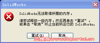

[求助] 寻求解决:SolidWorks无法取得所需的内存
发表于 2011-11-28 22:19:24 | 显示全部楼层 |阅读模式 来自: 中国福建厦门
在转换一个.STP格式文件的过程中,出现如图的提示,无法往下继续" L5 T) V( b* L7 M* `
在两台电脑上尝试了,都是一样,一台2G内存,一台4G内存2 J6 L' D( I: n# F4 l* Z
请教:有没有良方可以处理下?! ^# g; k' G+ w* M
发表于 2011-11-28 22:41:03 | 显示全部楼层 来自: 中国浙江嘉兴
这要看你的系统是什么系统了,如果是32位系统,即使装16G的内存还是一样!因为32位系统读取的内存大约在3G左右,只有64位系统才能使用更大的内存。

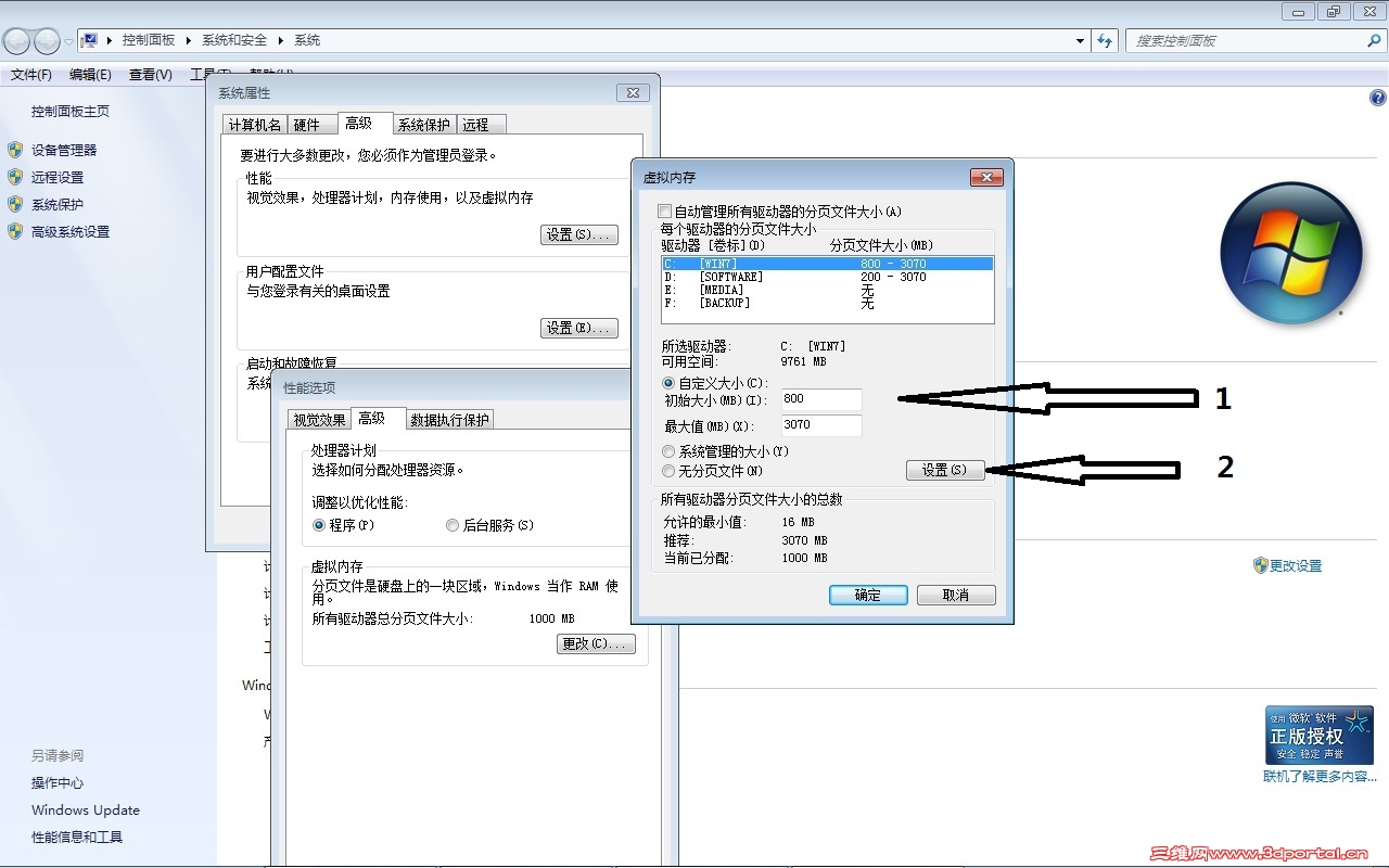

发表于 2011-11-28 22:41:29 | 显示全部楼层 来自: 中国广东佛山
试一试
  M* A$ I' V+ s) `9 y6 Q$ I8 a% A) r1 S/ Y: p' y: I( w
 楼主| 发表于 2011-11-29 09:49:17 | 显示全部楼层 来自: 中国福建厦门
谢谢两位,fsjt的方法也已经试过了,一样的效果
- h) v1 I( D) l" S( T) V' S该.STP文件200多MB,可能里面曲面比较多吧
5 a& T6 X; C$ m& |; z: ?对于64位系统,出于某些其它原因,不能安装啊,

 楼主| 发表于 2011-11-30 21:38:10 | 显示全部楼层 来自: 中国福建厦门
多谢楼上几位兄弟,最后搞定了
; @+ u1 _$ T7 Z7 }' r+ l$ {$ I使用软件:《全能CAD文件格式转换器》(Datakit Cross Manager 2010 Advanced)———推荐
( n; F) N3 u6 Z* D0 w- B) V在这里再次感谢jxcad的xq_lou851   !!!
