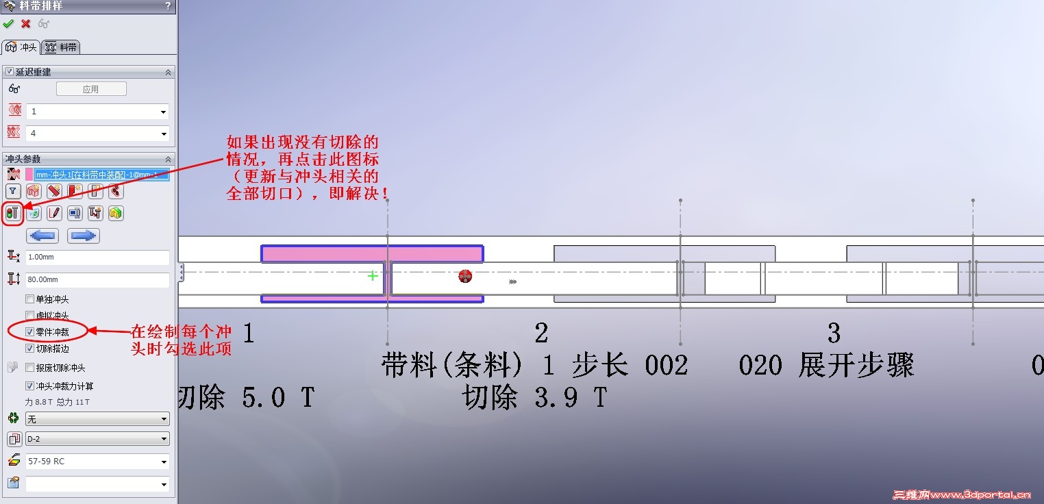

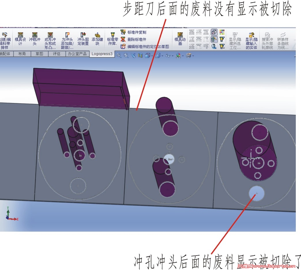

大家好,在用logopress排冲头时,大部分情况是冲头生成了,料带上冲头的废料在后面工序的显示是被切除了,但又时候却显示没有被切除,不知道是显示的原因,还是设置的原因?才学习,请多多指教。

记得在绘制每个冲切冲头时要勾选“零件冲裁”。
