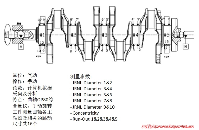

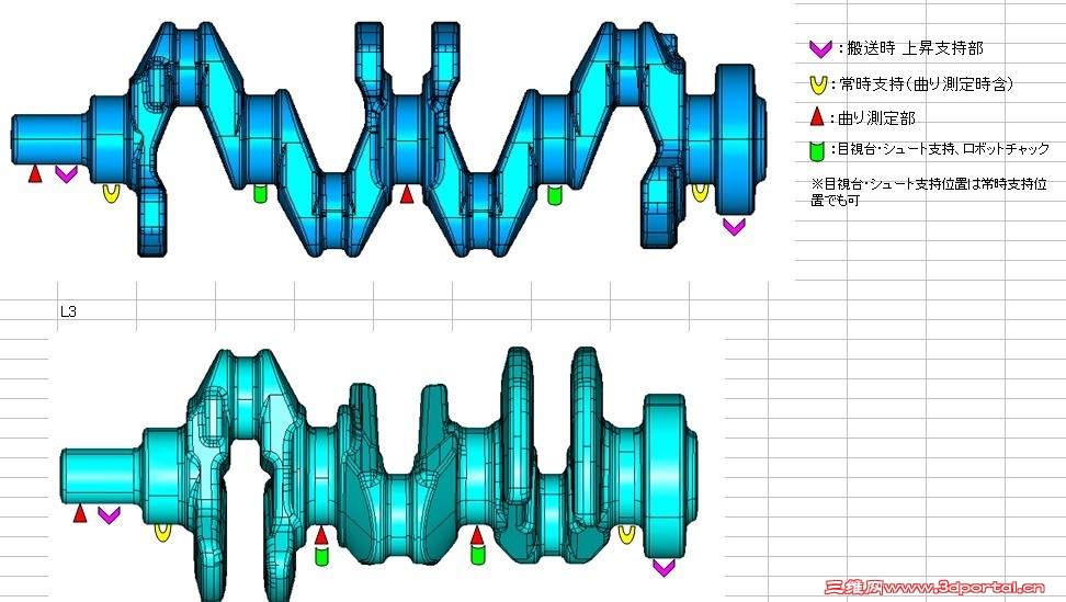

曲轴.jpg 设计一个可以检测曲轴弯曲度的检具,检查红色箭头轴颈,黄色是支撑处

图片上的字看的不是很清晰。

 楼主| 发表于 2011-11-29 14:04:02 | 显示全部楼层 来自: 中国广东茂名
2# paolo159 二楼可以点击图片可以看得清楚呢

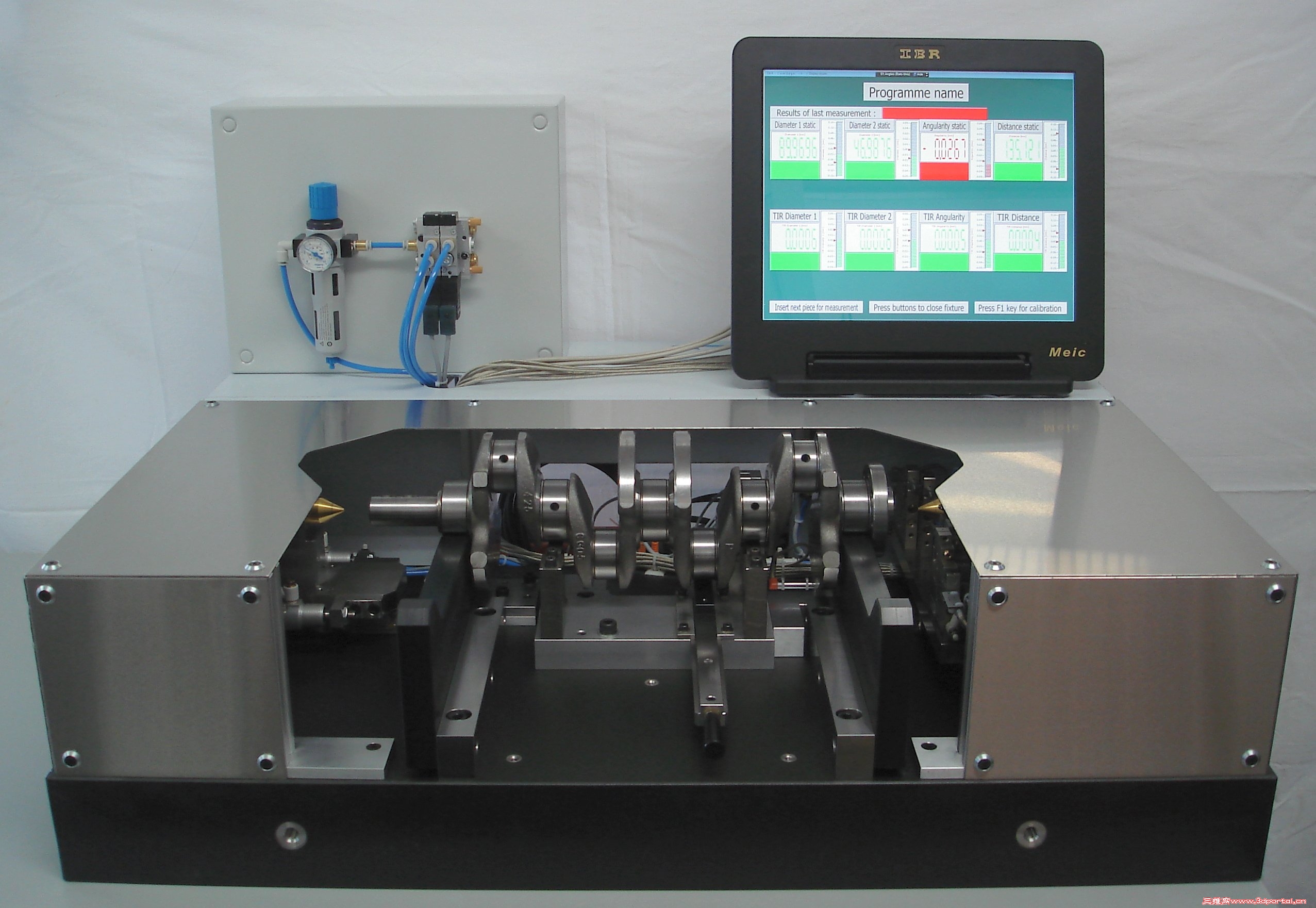

发表于 2012-3-1 15:08:53 | 显示全部楼层 来自: 中国四川成都
1# sybcjj & o( {( D' d+ }2 h& @
, |' S, I% Z) C5 L% J5 f
我们可以做,其实就是以两端的中心孔为基准测量各轴颈的跳动啊,我们是测量跳动,轴颈,开档距全部都测量的综合量仪。

发表于 2012-3-10 12:59:07 | 显示全部楼层 来自: 中国山东滨州
短的曲轴有专门的检测设备。3米左右的好像没有,不同的曲轴需要设计。我设计过三菱公司一种规格的曲轴检验工具工装,可以方便的检测出主轴颈的跳动,以及开档的旋转变动量。如果需要可以联系我。邮箱ZGQNG1@Gmail.com
