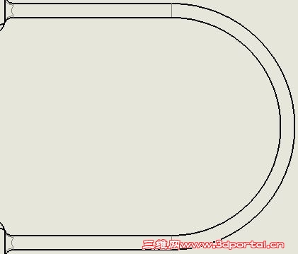

[求助] 如何标注弯管的长度
发表于 2011-11-29 10:39:29 | 显示全部楼层 |阅读模式 来自: 中国香港
如题,怎么标注这段折弯管道的长度啊,上下两段水平中间折弯5 w; K9 _+ o0 o! L! i0 d
发表于 2011-11-29 10:51:51 | 显示全部楼层 来自: 中国广东佛山
标注方法:管径多少,直线段多少+R多少!
 楼主| 发表于 2011-11-29 10:59:09 | 显示全部楼层 来自: 中国香港

回LS,这是算法,不是标法啊?!
发表于 2011-11-29 20:12:37 | 显示全部楼层 来自: 中国广东中山
标中心线即可,我厂是这样标的。
发表于 2011-11-29 20:41:28 | 显示全部楼层 来自: 中国广东东莞
标弯曲中径的弧长和两直线长度即可。
发表于 2011-11-29 21:23:34 | 显示全部楼层 来自: 中国河北保定
用焊件功能一般能解决总体长度的问题,但是在工程图中的标注,还不知道
发表于 2011-11-30 08:46:38 | 显示全部楼层 来自: 中国广东东莞
个人觉得可以标中径(两段直线加圆弧),然后用上注释箭头指引说明弯曲前的下料长度.
