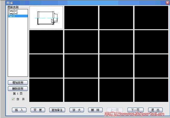

综合众多行业的基本图块管理需求,中望CAD2012新增了一项“图库”管理功能(图一)
" M; \- u9 R# [- y2 s6 U$ r
ü
0 E  v0 [! L8 K! g6 ?
图库分类可视化管理
' N2 h9 P. b$ {- Z6 y) c
ü  d& i4 `9 S4 F% h
图块增加\删减
+ n- G0 C: }: S
ü
; k. J8 L" C. m' P
图块调用
) ]) A$ O& R2 F
ü' Q  q. A( T) G# `3 ^
图块放大预览

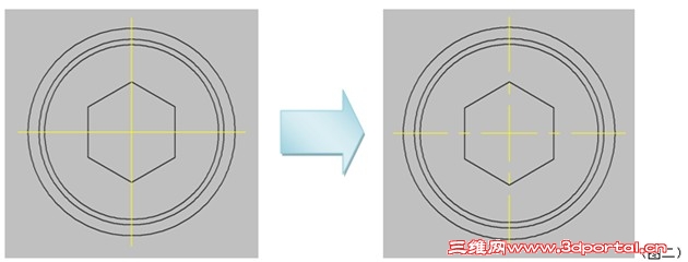

l自动调整线型比例:能够根据当前视图状态自动调整虚线线型比例,使得线型清晰可辨,更可以在适当的比例范围内进行调整(图二)。
  M7 j0 w1 ^7 b2 [9 R8 f 2.jpg                  , ^  h% y: ^" F/ i* m

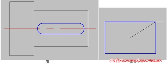

l绘制槽形:通过指定两个圆心点及圆角半径快速绘制出槽形图形(图三)。+ [* E+ G$ L, }. w
# h) P- J; A& c- Q8 q8 V8 S
. [% t! D% i4 j9 P; _2 m
% `7 n: j3 R# o7 h5 a, r
0 [) w% R' t5 Z0 U 34.jpg 4 Y4 p3 \8 O3 Z) |3 f3 Z9 g
l定中心点绘矩形:指定矩形的中心点及到顶角的距离绘制矩形(图四)。

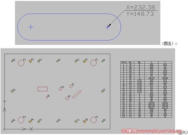

; w) y( p. E# d& Q1 ^" Al引线标注XY坐标:可以标注出同时具有XY坐标的引线标注(图五)。5 ?+ @/ r+ H6 n6 ~
l圆坐标列表:在所选择的区域内智能筛选出圆对象,实现根据圆半径定义名称分类,并生成对应直径及坐标的数据列表(图六)。

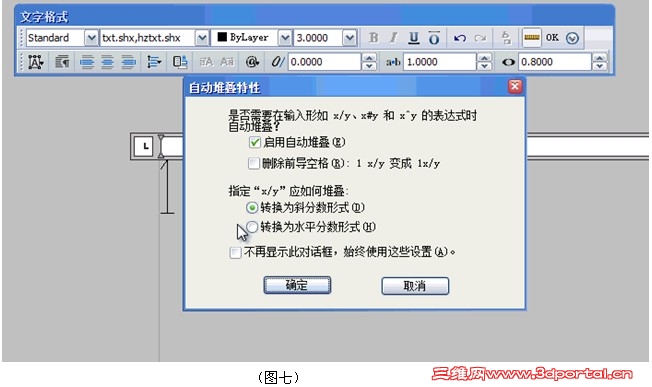

' o# ?" [/ T5 n1 X- Wl多行文字自动堆叠:当输入形如1/31#31^3的数字文本时,可以自动设置分数线样式和删除空格等堆叠特性(图七)。

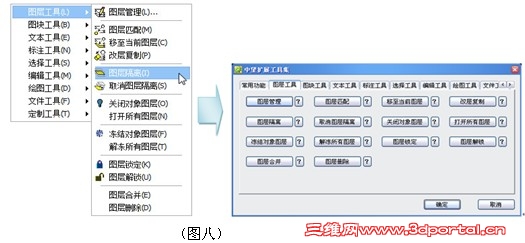

l扩展工具集:ET扩展工具由原先的菜单形式变更为对话框形式,可以针对每一项功能查看其使用说明(图八)。

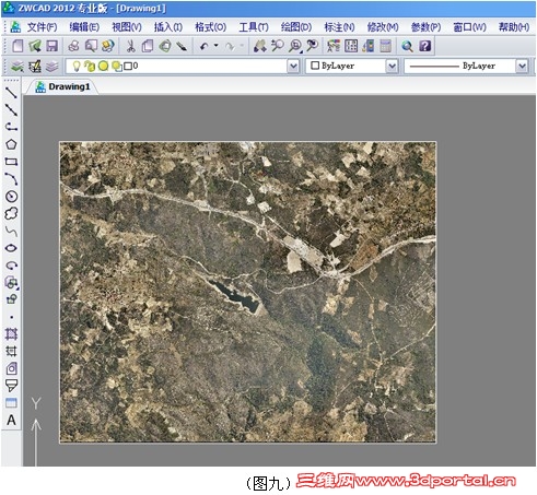

4 q0 ~* |3 n' h- El新增支持插入ECW格式图片(图九)。
+ m( a9 p4 w, H/ N 9.jpg 8 f# S4 h8 J& @5 v9 P
