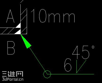

如图,是指A面的焊缝高度是6呢?还是B面的?6 P# z3 m. t0 N$ w# Y
如果是B面,应该是打45度坡口了,是指B面焊缝的总高度还是突出边的高度呢?

就是B面的6个深的坡口 相当于焊脚6个

楼上的说错了
应该是这样的:
' [3 S! ~0 k  r* x" ~  i( k6是焊缝高度----也就是坡口深61 k1 g% y" r& {9 ^' b
45是坡口角度

板厚是一样的,所以没有其他的标注应该指的是A,B

听说过焊角高K 和焊缝厚度A 没听说过焊缝高度

B面焊缝尺寸,具体可以看焊缝符号表示法 GB324-88

我觉得图中标示不全,A面是角焊缝,B面是单边V形焊缝。箭头标识在实线上,则表示所标注焊缝为B面焊缝,所表示意思为板开45度单边V形坡口。坡口深度为6。A面贴角焊缝未标识
