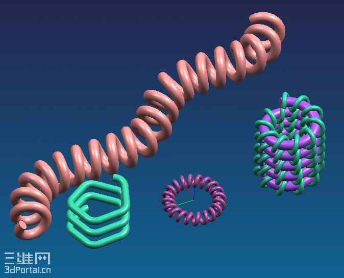

先抛几块砖头,大家可以将其他类型的弹簧都贴出来讨论一下做法!

说一下各种画法!!!!!!!!!!!!!!!!!
发表于 2007-2-7 12:02:32 | 显示全部楼层 来自: 中国上海
方法是
# p; a( w- l$ Y+ T* `扫描 / N( d3 O+ O' k
控制角度

抛砖引玉-用表达式搞定两端磨平的弹簧
在工作中实测一弹簧的参数为:两端磨平后自由高度H=195.5,簧径d=φ5.8(标准尺寸只有φ5.5和φ6,取d=φ6),大径(外径)D=φ80,并紧-两端各一圈,节距=46.5-6=40.5;在Ug NX4中建模过程如下:
- f4 C  S, F  M6 ]0 k4 W一.        依次选:主菜单【工具】→【表达式】,采取逐行输入的方式将下述表达式录入,或者按照下面格式建立文本文档,并将其后缀名改为exp,在【工具】→【表达式】中选择“从文件中导入表达式文件”,选中建立好的“*.exp”文件。
% a4 u8 {2 }) k7 v5 C2 e, P* `) f注意事项:在录入表达式时,必须注意选择(定义)好每个参数的量纲,否则容易出现单位不匹配的错误提示,每种参数的定义和单位在UG中有自己的定义,可在表达式选项中查询。下面的输入中,后面汉字为注解,可不录入。5 s2 \& ~0 a& C
Middle_coils=4.75                                                定义弹簧中间有效圈数,无量纲常数
6 v! s0 P) {, o! m+ ~: J- V, d$ j[mm]wire_dia=6                                                   定义弹簧簧径,长度,单位mm) \0 r) m5 j7 `8 Y; l
[mm]closed_height=wire_dia+0.01                                  定义闭合高度,并考虑并紧处有0.01mm间隙,长度,mm
# w. n' I( K$ a2 ^( F5 Gdir=1                                                            定义一个常量,用于表达式控制螺旋旋向,无量纲& t3 s( n0 r$ H5 K7 }; k
[mm]free_length=195.5                          定义自由高度,长度,mm;特注:两端不磨平,此自由高度=实际自由高度,* Y7 R: o; R1 d4 l- ^3 M
                                               两端要磨平则此自由高度=实际自由高度=+簧丝直径wire_dia(假设簧丝末端$ K% ^, k: r0 R% d* `7 N4 D9 b
                                               磨平至簧丝直径一半,如不是则另行换算)
/ ?( A0 s1 g8 G8 H9 B% w[mm]outer_dia=80                                                 定义弹簧外径,长度,mm9 Y+ R0 a6 E' Q! ?  b; {
total_coils=6.75                                                 定义弹簧总圈数,无量纲常数$ C! }$ x4 \  {+ j
[mm]height=free_length-wire_dia-closed_height*2                  中间有效圈数对应的高度,长度,mm  A- t/ }. v$ P& }* k& C
[mm]pitch=height/Middle_coils                                    中间有效圈数对应的节距,长度,mm
4 P! C* J2 [5 ?% u& \exp=(pitch/closed_height*(total_coils-Middle_coils)/2)           指数,无量纲常数,用于建立两端并紧段的Z坐标规律5 R0 g& \" p) A* \/ U/ m1 g5 Y
[degrees]angle=360                                               定义一个计算系数,实质上是指明每1圈对应360°,角度,°2 c  O( T$ Q( o' M6 Y( L  n2 j! f
[degrees]angle_offset_init=(total_coils-Middle_coils)/2*angle    单边并紧端对应角度,°
$ A& y) V! o7 @* H- H[degrees]angle_offset=(total_coils-trnc(total_coils))*angle      非整圈对应角度,°% b* J! ^5 E( B3 Y
[mm]radius=(outer_dia-wire_dia)/2                                弹簧中径的半径,实际就是扫掠螺旋线的半径,长度,mm0 ]+ E0 A& l/ a4 R; {) ?
t=1                                                                           定义一个规律常数,无量纲' D) ]) t5 W& _. Z5 b
[mm]xt=cos(dir*angle*Middle_coils*t+angle_offset_init)*radius                 中间螺旋段X规律,mm
# b# p$ b- N% Q( M. N[mm]xt1=cos(dir*angle*(total_coils-Middle_coils)/2*t)*radius                  上部螺旋段X规律,mm
, N% e& H; @! z6 s2 n9 Y2 z( [[mm]xt2=cos(-dir*angle*(total_coils-Middle_coils)/2*t+angle_offset)*radius    下部螺旋段X规律,mm
* f1 V& ?+ F5 v[mm]yt=sin(dir*angle*Middle_coils*t+angle_offset_init)*radius                 中间螺旋段Y规律,mm) S! I! L" T9 ]9 n8 a
[mm]yt1=sin(dir*angle*(total_coils-Middle_coils)/2*t)*radius                  上部螺旋段Y规律,mm 1 {4 a8 \: K5 s4 Y
[mm]yt2=sin(-dir*angle*(total_coils-Middle_coils)/2*t+angle_offset)*radius    下部螺旋段Y规律,mm ' n2 o5 X0 Z, \7 _
[mm]zt=t*height+closed_height+wire_dia/2                                      中间螺旋段Z规律,mm
. z/ U4 @2 u8 v5 L0 a[mm]zt1=(t^(exp)*closed_height)+wire_dia/2                                    上部螺旋段Z规律,mm
6 a# [1 I& y7 m" y[mm]zt2=(-t^(exp)*closed_height)+height+closed_height*2-wire_dia/2            下部螺旋段Z规律,mm3 F* N2 ]3 v% y8 d7 E3 P( A
二.        依次生成各段螺旋曲线% _' K+ O" u" ]' m4 E( H
1.        生成中间段螺旋曲线:【曲线】→【规律曲线】:选【根据方程】,将会出现以下选择与操作
; H1 N, L; `: R) g6 Q2 S2 g6 ]规律曲线t,默认,点确定→出现“定义x”,系统默认xt,点确定→回到规律曲线选择方式介面,仍然选【根据方程】→规律曲线t,默认,点确定→出现“定义y”,系统默认yt,点确定→回到规律曲线选择方式介面,仍然选【根据方程】→规律曲线t,默认,点确定→出现“定义z”,系统默认zt,点确定;上述操作完成后,出现曲线定位方式的介面,选择“点”构造器,选“重置”,点“”确定“确定”,生产中间段的螺旋线;
: {' q% D4 f7 G7 W) Y6 [' h2.        生成上部(+Z最大端)螺旋曲线:操作过程与上面相同,但是在定义x、y、z的时候要将系统默认的“xt、yt、zt”对应改为“xt1、yt1、zt1”,然后在定位曲线时仍然选择点构造器,定位点为(0,0,0)
3 u0 C) X* q* r) o9 ]3.        生成下部(+Z最小端)螺旋曲线:操作过程与上面相同,但是在定义x、y、z的时候要将系统默认的“xt、yt、zt”对应改为“xt2、yt2、zt2”,然后在定位曲线时仍然选择点构造器,定位点为(0,0,+wire_dia);
8 V' S# |3 m: b" ~三.        生成实体弹簧:【插入】→【扫掠】→【管道】,或者通过选择成形特征工具栏的管道命令来操作,出现介面,选择外直径后面的下拉箭头,并选择“公式”,进入到表达式列表中,选中“wire_dia”双击确定退出表达式列表,输出类型选多段,点确定,选中上面做出来的螺旋曲线即可生成实体弹簧。
/ O; U, Y' Z% g+ i5 K# E四.        两端截去多余部分,以生成磨削平面
8 P8 v4 l' k' }! {4 f- o" P: n/ M1.        下部(+Z最小端)螺旋截面:选建立基准平面,在其中选择固定方法,并选择X-Y平面,方向为+Z向,偏置距离为+wire_dia/2(即过这端螺旋线端点),建立好基准平面;【插入】→【裁剪】→【修剪体】,目标体选择实体弹簧,修剪方式选平面并选中刚才建立的基准面,修剪方向为-Z向,偏置距离为0,确定即可;
3 Z# l5 ?% b! N, _  C) @) I; K2.        下部(+Z最小端)螺旋截面:选建立基准平面,在其中选择固定方法,并选择X-Y平面,方向为+Z向,偏置距离为实际自由高度(即过这端螺旋线端点),建立好基准平面;【插入】→【裁剪】→【修剪体】,目标体选择实体弹簧,修剪方式选平面并选中刚才建立的基准面,修剪方向为-Z向,偏置距离为0,确定即可;
/ y7 u5 f. d0 X9 v: i+ }
/ q1 V, [9 [$ \$ B5 B/ |- F注:按上述方法建立起弹簧实体模型后,以该文件做为模板备用,另存后,只需改动弹簧参数,即可得到不同的弹簧,但是有可能压缩(受载)端(即+Z方向端)的截面要重新进行修改。把零件复制到装配图中,将高度参数减去一个压缩变形量即可,同样这一端的截面要进行修改。对于末端不需磨平的弹簧就更简单了。
