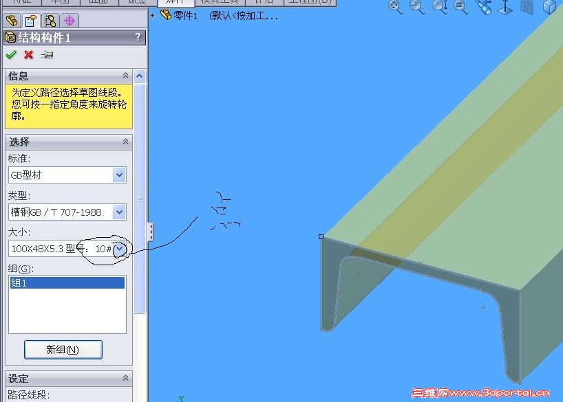

我画了一个焊接件,原来材料是槽钢10,现在要改为8。画图时我是利用焊接件中的“结构构件”命令生成的三维图。那么对于原来已经画好的三维图,能否用比较简单的方法,变成需要的材料规格呢?非常感谢。

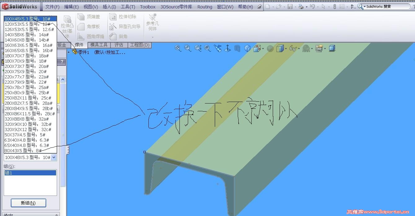

呵呵!好久没来论坛了,希望我的回复能帮到楼主

这个焊接子件大约有100多个,不知能否有更简便的方法,如同上楼的操作简便。谢谢楼上的

3# great829 我的天,特征你都还想可以自动改啊..
发表于 2011-12-3 06:44:35 | 显示全部楼层 来自: 中国广东深圳
焊件好像只能一个一个的更新
发表于 2011-12-15 12:49:13 | 显示全部楼层 来自: 中国江苏扬州
办法倒是有,只能针对这个问题,后果自己负责。# @  t. {. \/ ^
找到库里的叫10#槽钢的文件,把图改成8#的,名称不变
