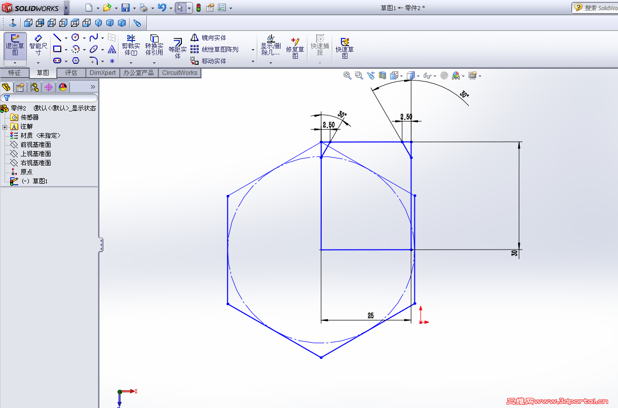

如图;本人是新手;求助!另外:如何修剪两边倒角的多余线段                 我的2012版本

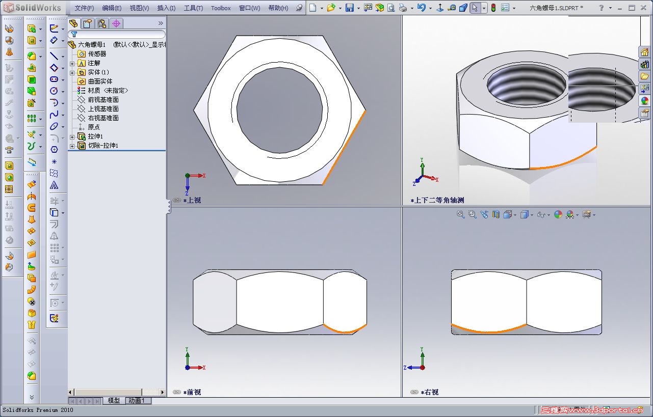

发表于 2011-11-30 10:43:31 | 显示全部楼层 来自: 中国广东佛山
拉伸--异型螺纹孔或扫描切除螺纹--旋转切除圆角完成!

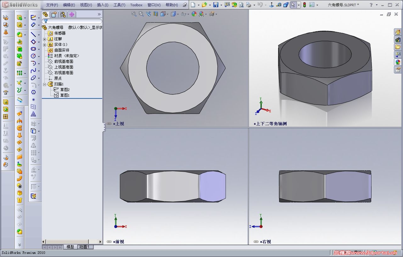

发表于 2011-11-30 11:40:56 | 显示全部楼层 来自: 中国江苏南京
1特征螺母.....
发表于 2011-11-30 11:41:57 | 显示全部楼层 来自: 中国江苏南京
2特征螺母.....
发表于 2011-11-30 12:56:37 | 显示全部楼层 来自: 中国江苏苏州
螺母.rar (18.17 KB, 下载次数: 45)
